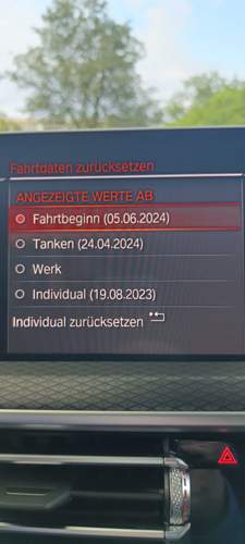

Ich hätte da mal eine Frage.
Immer wenn ich tanke macht der 30e vom Durchschnittsverbrauch automatisch einen Reset.
Kann man das irgendwo abstellen in den Einstellungen, damit mir das überlassen wird wenn ich das möchte.
Da bleibt dir dann wohl nur die Einstellung "Individual".

@JensKA68 schrieb am 05. Juni 2024 um 07:9:36 Uhr:
Danke für die Info.
Schon blöd 😕
@hamann19 schrieb am 5. Juni 2024 um 10:46:14 Uhr:
Danke für die Info.
Schon blöd 😕
Man kann sich eine Kachel auf den Startbildschirm legen, dann ist das Umstellen zwischen den Anzeigen schneller. Ich finde die Anzeigen aber hilfreich, da es auch ab Werk gibt bzw. über Individual kann man seine eigenen Präferenzen festlegen und die anderen Möglichkeiten (Ab Tanken, Ab Fahrtbeginn) finde ich auch nicht schlecht.
