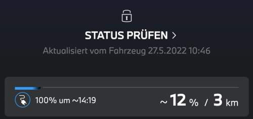

Moin.
Keine AHnung ob du direkt mich gefragt hast, aber ich übernehm es mal.
27.05 - ~43/44 km rein elektrisch gemacht.
Reichweitenstand elektrisch angezeigt mit : ---
13:33Uhr = Start Laden an der oben genannten Alfen-Wallbox.
14:19 Uhr = Prognose der MyBMW App auf 100%.
Wären nach Adam Riese 3h46min Ladezeit bei 3,7kw/3,8kw Ladeleistung.
00:00 Uhr = reales Ladeende = Sobald die App das Ladeende vermerkt, trage ich hier nach
Ladezeit

Aktualisierung:
__________________________________________
14:00 Uhr = reales Ladeende = 3h:27min Ladezeit
