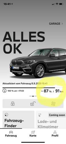

Max. 37 km ist wenig. Aktuell sagt die App bei mir 47km. Aber ich bin mal gespannt, wenn ich später ins Auto einsteige; zwischen App und Anzeige im Auto habe ich öfters Abweichungen. Hatte ich bereits mal gepostet... hier nochmals das Foto von damals...
@jns1 schrieb am 2. November 2020 um 14:22:02 Uhr:
Ich hab keine Ahnung, wie ihr das macht. Den Schongang, den ich hier fahre, muss mir erstmal einer nachmachen. ;-) Habe bei 100% Akku immer max. 37km.
Die Anzeige ist irrelevant, beruht auf den Messwerten der vorherigen Fahrt(en) und zeigt seltenst die wirkliche Reichweite an. Wenn ich nach Hause fahre, dann habe ich aus einer Richtung kommend die letzten 10 km fast nur Gefällstrecke mit viel Möglichkeiten der Rekuperation. Nach dem Laden stehen dann 59 km im Display. Fahre ich nur absolute Kurzstrecken im Ort mit vielen Stop and Goes, dann habe ich nach dem Laden nur 31 km Reichweite im Display. Trotzdem fahre ich in beiden Fällen auf der nächsten Überlandfahrt ca. 44 km rein elektrisch.
