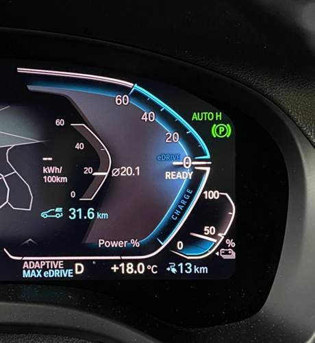

Noch ein kleiner Nachtrag. In Bezug auf die in der Bestellbestätigung angeführten Angaben für mein Fahrzeug wird nach WLTP ein Verbrauch von 19,5 KWh/100km angegeben bei 43 km elektrischer Reichweite (20“ Felgen). Das ist auf jeden Fall zumindest unter den aktuell optimalen Bedingungen möglich (siehe Foto). Sieht natürlich im Winter und Hochsommer aufgrund der ungünstigen Rahmenbedingungen für den Akku und die erforderliche Heiz –/Kühlleistung anders aus. Der Stromverbrauch bei elektrischer Fahrweise liegt für die bisher von mir zurückgelegten circa 2300 km bei durchschnittlich 25,5 KWh/100km.

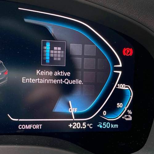

Ich war gestern nach dem Laden regelrecht geschockt... bei 92% hat der 30e 50km Reichweite angezeigt... nach ca. einem Kilometer gab es einen Sprung um 4km runter, aber ab da war der Verbrauch konstant.
Ich habe das Gefühl, dass er mehr Reichweite anzeigt, je öfter ich jetzt geladen habe und mich auch noch besser auf das elektrische Fahren einstelle.
