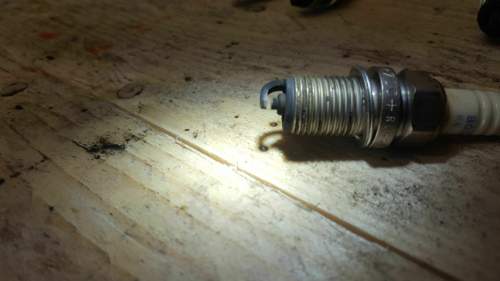

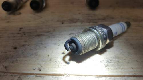

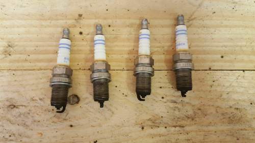

Dann mal schauen, ob sich das Zündkerzenbild unterscheidet.

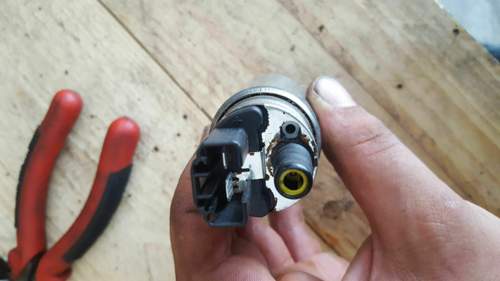

Kraftstoffdruck bekommt er am der einspritzleiste 3bar, aber ich bin der Meinung das er wenn er das stottern anfängt nicht genug Benzin bekommt und deswegen auch anfängt, wer das eine möglichkeit?

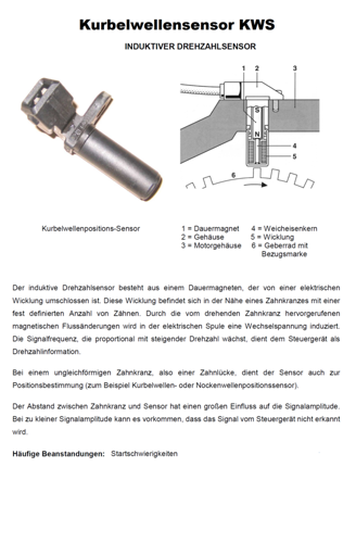

KWS ausbauen und schauen ,ob Späne dran sind,weil magnetisch.

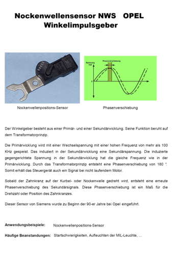

NWS is Drama hoch zehn.
Der is net Fisch und net Fleisch.
Is nicht Hallgeber und induktiv auch .net.
Spezialsache von HELLA.
Sind irgenwie zwei überlagernde Sinuswellen.
Mach am besten den Kreuztest.

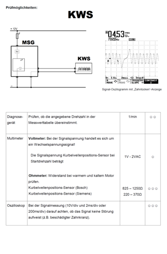

KWS kannst du ja mit dem Oszi messen, die Signalamplitude sollte sich nicht verändern, wenn er anfängt zu bocken und die Drehzahl halbwegs gleich bleibt.

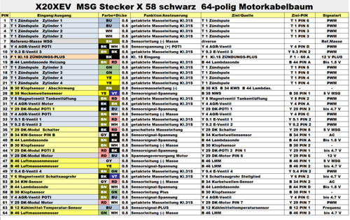

@TE
Hast Du Schaltplan ?
Pinbelegung von Deinem MSG hab ich.
Poste ich morgen.

Mal noch ein Hinweis. Wenn du mit einem Oszi dran gehst, nie mit der Oszimasse auf ein Signal gehen sondern auch immer auf Fahrzeugmasse. Wenn es ein Differenzsignal ist wie beim KWS ist, da dann auch eine Differenzmessung machen oder nacheinander messen. Ich nehme an, dass da nur auf einer Leitung was zu sehen ist.
PIN-BELEGUNG MSG Stecker X 58 AKTOREN und Sensoren.
Übersicht Sensoren X20XEV.
Noch nicht ganz fertig.

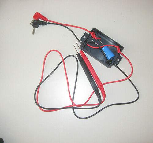

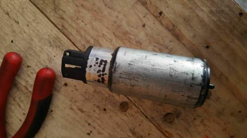

Als Alternative zum Oszi kann man auch einen Multimeter nehmen der Frequenzen und Dutycycle messen kann,nehmen.
Wer nur einen einfachen Multimeter hat,kann mit Spitzenspannungsadapter arbeiten.
Kostet aber 60 € z.B. bei KTM
ALTERNATIV:
SELBSTBAU SPITZENSPANNUNGSADAPTER
Zwei normale Prüfleitungen für Multimeter besorgen.
Also ne rote und ne schwarze für Multimeter.
Dann in der Mitte beide Kabel durchtrennen und eine kleine Schaltung einbauen.
Ein Kondensator
Ein Widerstand
Eine Diode.
That's all.
Funzt wie verrückt.
Jetzt hat man seinen Multimeter getunt und er kann Spitzenspannung messen.
Siehe Bilder
MSG Pinbelegung Stecker X 58
Spitzenspannungsadapter Selbstbau
NWS Sollwert 2,3-2,7 volt
KW-sensor 11,0-14,0 volt
Kühlmitteltemperatur-sensor 4,8-5,2 volt
Ansaugluft-sensor 4,8-5,2 volt
Lamdasonde 4,8-5,2 volt
LMM 11,0-14,0 volt
Kopf-sensor 1 ohm Widerstand
