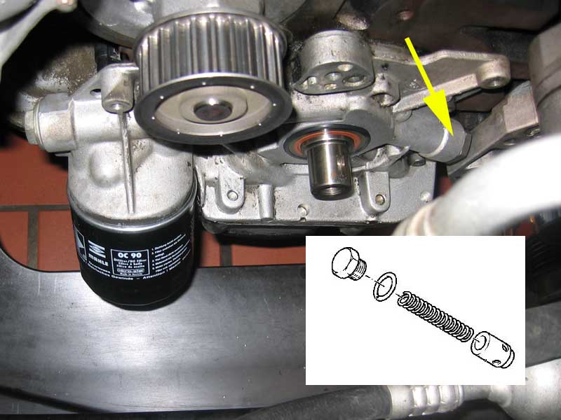

wollte grade losfahren, da fällt mir auf dass die Öllampe die rote nicht ausgeht...
Motor gleich ausgemacht, Motorhaube auf und Öl gemessen!
Ölmenge ist nicht bei min
sonst würde auch der bc meckern...
Hab nen Schluck öl nachgefüllt, nochmal gestartet, nach 5 sek wieder ausgemacht weil er klackert wie ein Diesel....
Was kann das sein? Ölpumpe im a****??
Lg manu

Auch von unten nicht? Der Deckel hat doch nur 5mm Gewinde? Dann müsste der Kompressor ja direkt an der Schraube anliegen? 😕
Auf diesem Bild kann man das Schlamassel gut erkennen.
Das Ventil sieht man rechts oben und man kann so halbwegs erkennen dass an ein Rausdrehen hier nicht zu denken ist 🙄
http://www.opel-turbo.de/.../fetch.php?...
Hier sieht man's noch besser:
http://www.motor-talk.de/.../Attachment.html?attachmentId=294163

Heute Hab ich ihn nochmal angemacht, die Lampe blieb so ca 20 sek an, dann plötzlich ohne etwas zu machen ging die Lampe aus, die hydros hörten auf zu klappern und die Lampe blieb aus....
Motor hatte Fehlzündungen etwa 1 min im Leerlauf!
Dann lief er normal.
Jetzt ist es so, manchmal bleibt die Lampe an, ich geh kurz aufs Gas und zack geht die Lampe aus....
Irgendwas verstopft? Weil die Pumpe kanns ja nicht sein....
Aber was?
Lg
Regelkolben hängt
Muss der neu oder reicht reinigen?
Kann der auch unter der Fahrt hängen oder nur beim Start?
Lg
Kann immer hängen, entgraten reicht normalerweise.
