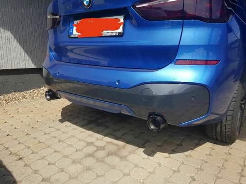

Hallo Zusammen
Ein Kollege von mir ist seit kurzem stolzer Besitzer eines X2.
Da er andere Auspuffblenden dran haben möchte, stellte er mir seine zur Verfügung.
Das System ist das selbe, sind lediglich drüber gesteckt wie diejenigen des X1. Der Durchmesser des Rohrs stimmt ebenfalls.... aber die Länge passt nicht ganz.
Somit habe ich das Rohr um 35mm gekürzt, die Blende zudem noch mit schwarz-glanz lackiert, drauf gesteckt und das ist das Resultat.😎🙂

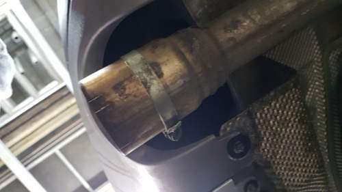

Ich habe vorher passende Schlauchschelle (Abstand 35 mm, 30 hätten auch gereicht) drüber gezogen, scharf dran lang geflext und dann mit feiner Schleifscheibe geglättet / entgratet. Vorher Endtopf mit 2 Schrauben gelöst und runterhängen lassen um Stossstange nicht anzuflexen.
Sieht hinterher aus wie ab Werk.
So ähnlich habe ich es auch gemacht. Ich hab die Schnittstelle mit Panzertape visualisiert, entlang geflext und dann mit der Schleifscheibe geglättet. Ebenfalls habe ich die zwei Schrauben vom Endtopf gelöst. Die rechte Seite ging ganz gut, da kam das Endrohr ganz schön weit runter. Die linke Seite war dann etwas schwerer, da sich der Einlass auf der Seite befindet. Aber ging irgendwie trotzdem 😎
Danach habe ich die Schnittstelle noch mit einem Anti-Rost-Schutz behandelt.
Die gleiche Arbeit steht mir nochmals bevor..... der X2-Fahrer (von welchem ich die Endkappen erhalten habe) hat seine Endrohre erhalten..... geht auch nicht ohne flexen der Rohre drauf....😮

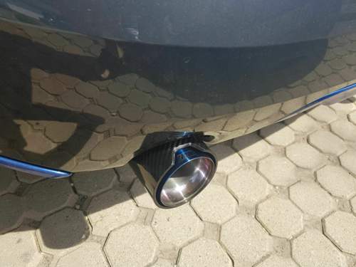

Das sind meine neuen Auspuffblenden... Passend blau-schwarz...
Schick
@7748Sven schrieb am 21. Juli 2019 um 21:20:59 Uhr:
Sehen sehr gut aus. Kannst du mal die Einkaufsquelle nennen und ob viel zu ändern war?
Gruß Gerd
Danke... Einkaufsquelle is eBay, Endrohr um 7.5cm kürzen... Fertig
