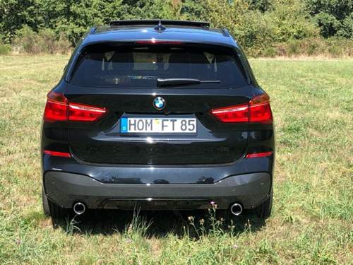

Hallo Zusammen
Ein Kollege von mir ist seit kurzem stolzer Besitzer eines X2.
Da er andere Auspuffblenden dran haben möchte, stellte er mir seine zur Verfügung.
Das System ist das selbe, sind lediglich drüber gesteckt wie diejenigen des X1. Der Durchmesser des Rohrs stimmt ebenfalls.... aber die Länge passt nicht ganz.
Somit habe ich das Rohr um 35mm gekürzt, die Blende zudem noch mit schwarz-glanz lackiert, drauf gesteckt und das ist das Resultat.😎🙂

ich habe meine verchromten Auspuffblenden entfernt schräg angeflext und original Audi A3 Auspuffblenden in schwarz chrom montiert. Kostenpunkt: 35€. Sieht top aus, muss nicht meher poliert werden und die Qualität ist auch i. O.
igitt! ;-)
@Xbeck schrieb am 9. Oktober 2019 um 17:22:12 Uhr:
8P0071771B
ist das das Teil? Und wenn ja: welche Modifizierungen standen an, also wie viel hast Du vom Endrohr entfernt etc...
@Elevate schrieb am 10. Oktober 2019 um 16:16:11 Uhr:
8P0071771B
Hier der Link .
https://www.ebay.de/.../323828277919?_trksid=p2349526.m4383.l4275.c10
Modifizierung wie folgt: Endtopf ausgehängt, leicht nach unten gedrückt (um Kratzer zu vermeiden), im gleichen Winkel wie die Blenden mit der Flex angeschrägt. Aufwand ca. 1h
