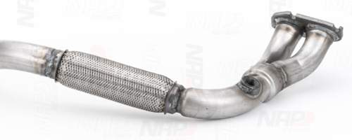

Hat da jemand Erfahrung, wie lange das auf Hosenrohrseite mit normalem Schweißdraht hält gegenüber Edelstahldraht?
15 Antworten
Hält mindestens 8 Jahre. Ca. 2 Intervalle einer guten Abgasanlage.
Flexrohr eher länger bestellen. Häufig verlieren die Rohrstücke durch das Trennen Länge. Die Ausrichtung beachten.

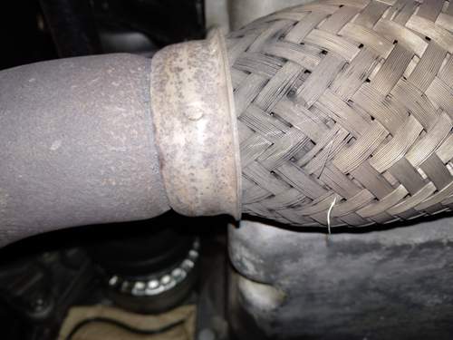

Abtrennen geht leider nicht, ich muss die Schweißnaht fein säuberlich abschleifen, da sich das Rohr direkt an der Schweißnaht aufweitet.

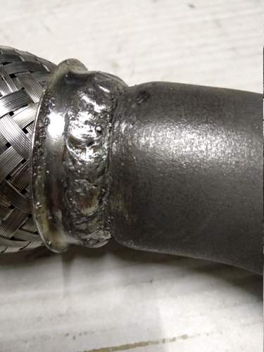

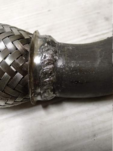

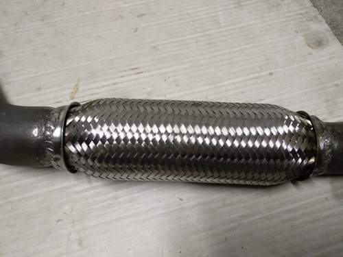

So der TÜV drängt und ich habe da jetzt dran müssen.
Das alte Wellrohr war an beiden Enden weggegammelt, die Innenlage und das Geflecht sahen eigentlich noch gut aus.
Habe den Fülldraht auf - geschweißt, auf + wollte das nicht so.
Schön ist anders, aber deutlich besser als das Zubehörteil und der Auspuff ist nun 5mm länger. 😁
Zum Anheften habe ich die Batterie nicht abgeklemmt.
Img-20240810
Img-20240810
Img-20240810
Sieht sehr gut aus, hält wiedereinige Jahre
