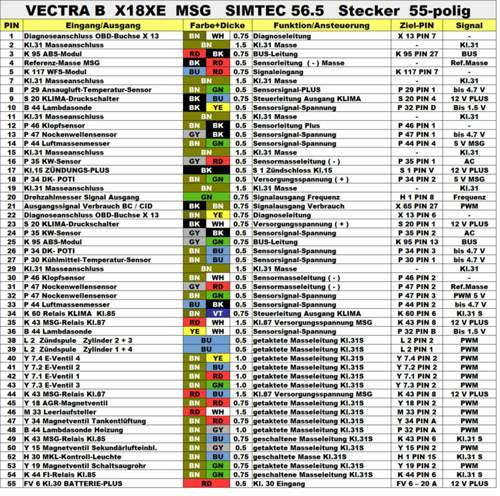

Der hat mal an der Fahrerseite Tür gebrannt, seit dem würde da Kabel gekoppelt. Und seit dem ist das auslesen nicht mehr möglich. Steht immer wieder Verbindungsfehler.
Sonst würde ich mich hier nicht melden, wenn es nur mit auslesen zu tun hätte.

Man kann ne OBD-BUCHSE in der Bucht neu kaufen und frisch verkabeln.
Ohne Kommunikation mit dem MSG gibt's eh keinen frischen TÜV.
Das ist ne halbe Stunde Arbeit.
Pinbelegung MSG im Anhang.

Vom MSG zur OBD-BUCHSE müssen nur zwei Kabel gezogen werden.
PIN 1
PIN 22
Pinbelegung msg-stecker x18xe
