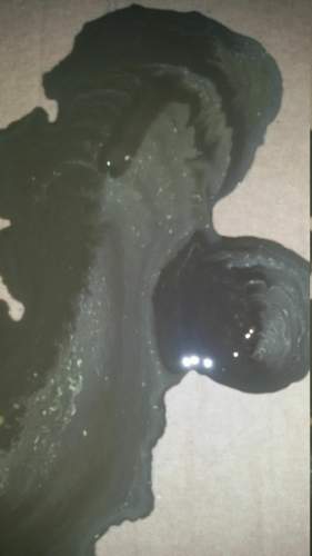

Heute habe ich die letzten Tropfen Wasser abgelassen und das Öl(Bild). Ich wollte ihn mit dem Wasser-Öl Gemisch nicht noch einmal starten. Dieses Gemisch hatte die Konsistenz von eingedickter Bratensoße.
Ich werde es die Woche mit Steel Seal probieren. Sollte das klappen, kann ich die Reparatur in die wärmere Jahreszeit schieben und feststellen ob die Lager diese Brüche überlebt haben.
1518454005738
Wenn ich mir die "Brühe" so ansehe....
Mach lieber einen Rundumschlag...

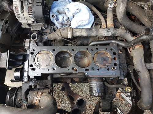

Ich habe gestern mal angefangen. Ich werde es mit der dünneren Ajusa Metalldichtung probieren. Was war das für ein Akt. Ich habe mal eben vier Stunden gebraucht, um den Kopf herunter zu bekommen.
Im dritten Zylinder war es wohl leicht feucht. Nach einem halben Jahr ist zwar kein tiefer Rost entstanden, dennoch sieht die Lauffläche des Zylinder leicht angelaufen aus, wie ein Wasserkocher von innen.
Immo habe ich alles leicht mit Öl benetzt um Korosion zu verhindern.

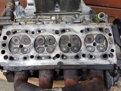

Beim Zylinderkopf habe ich bislang nur grobe Verkrustungen mit Schraubendreher und Drahtbürste entfernt. Mich irritieren die große Unregelmäßigkeiten bei den Wasserlöchern.

was mir noch auffällt:
du hast ziemlichen Rostfraß rund um die Kühlmittelkanäle. Mit einer Metalldichtung steigt das Risiko, dass dort Undichtigkeiten entstehen und Öl ins Kühlwasser gedrückt wird. Eine normale für den x16xel gemachte Kopfdichtung von Reinz oder Elring hat da weniger Risiko.
Die Verdichtung bekommst du auch hoch, wenn der Kopf geplant wird, dabei ist der dortige Rostfraß (Alukorrosion) dann auch gleich plangeschliffen.
Bedenke auch, dass bei erhöhter Verdichtung die Klopfneigung steigt. Vermeintliches Spritsparen durch zu hohe Verdichtung erkennt der Klopfsensor und nimmt dann ständig Zündung zurück, der Spritverbrauch steigt wieder. Das Fahrverhalten im Nicht-Gas-Betrieb wird mit unangepasster Software und normalem 95er Super unharmonisch, wenn ständig die Klopfregelung eingreifen muss. Das passiert zuerst im drehomentstärksten Bereich von ca. 3500-4000 upm.
Bedenke, dass du bei Verdichtungserhöhung die Steuerzeiten verstellst. Der Kopf sitzt dann ja weiter unten. Wenns gut werden muss, gibt es dafür einstellbare Nockenwellenräder.
Meine Meinung: ich würde den Kopf um 3 Zehntel-mm planen lassen, Serienkopfdichtung verwenden, die Kolbenringe (x16xel ist eigentlich ein Ölsäufer) und Pleuellager erneuern und das Ding wieder zusammensetzen. Vorher vielleicht noch mit der Honbürste durch die Zylinder gehen.

Der Rostfraß und Metalldichtung, darüber habe ich mir auch schon Gedanken gemacht. Kann man da nicht im Bereich der Kanäle eine dünne Schicht Silikon einbringen?
https://www.wupodo.de/wuerth-motorendichtmasse-70ml-139875?...
Die Dichtung ist ca 0,6mm dünner als original. Bevor ich den Kopf plane, wollte ich erstmal sehen, ob soviel überhaupt hinhaut.
Klar das der Sprit eine sehr viel höhere Oktanzahl braucht. Mein Astra ist auf Erdgas umgerüstet. Wenn ich als Startbenzin Ultimate 102 nehme, habe ich bei Benzin 102 Oktan und auf Gas 130 Oktan.
Beim z16yng wird die Metalldichtung genommen, daher die Idee diese beim X16XEL zu verwenden.
Bislang hatte der Motor kaum Ölverbrauch bei moderater Fahrweise(unter 3500 Umdrehungen). Ob es nun ein halber Liter auf 3000km oder 4000km war weiß ich nicht mehr. Ich möchte deshalb die anderen Komponenten nicht wechseln. Never Change A Winning Team ;) Wahrscheinlich werde ich es bereuen.
