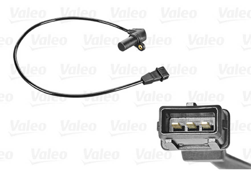

am Astra G (1998, 1.6) von nem Freund gab's jetzt folgende Probleme
- ist während der Fahrt ausgegangen, MKL an
Fehler auslesen brachte P0335 (Tester konnte den Fehler nicht interpretieren, möglicherweise Kurbelwellensensor? und P0325 Klopfsensor)
Zudem habe ich festgestellt, dass der Stecker (siehe blau-weißer Stecker im Bild im Anhang) nicht mehr aufgesteckt war. Welcher Sensor ist das?
Ich habe den Gegenstecker gefunden und zusammengesteckt. Auto springt aber trotzdem nicht mehr an...
Wie könnte man prüfen, ob das nicht evtl. doch ein Motorschaden ist?
Vielleicht hat jemand eine Idee?

0335 -> KWS
0325 -> https://www.daparto.de/.../70620003?modelId=b8946e9d
Danke für den Hinweis. Könnte der Blau-Weiße Stecker (Lage in FR links hinter dem Motor) der Kopfsensor sein? Oder doch der KWS?
René
Klopfsensor war nicht gesteckt, deshalb der Fehler.
KWS -> https://cdn.daparto.de/0021/880/880_sensor_crankshaft_254037_01.jpg
