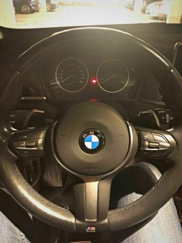

@master474 schrieb am 4. November 2019 um 15:05:52 Uhr:
Jetzt mal ganz ehrlich, findest du das nicht etwas übertrieben? Das hat ja schon fast krankhafte Züge und das meine ich wirklich gar nicht böse, bestimmt nicht!
Also man lenkt doch ständig, wo hat man denn mal eine Strecke, wo es so lange dauerhaft gerade aus geht, ohne den geringsten Lenkeinschlag? Es ist ständig Bewegung im Lenkrad, da kann ich einfach nicht nachvollziehen, dass man sich so extrem daran aufreibt.
Schön übrigens, dass er durch den Räderwechsel nun nicht mehr nach rechts zieht, das Lenkrad steht laut deiner Aussage ja auch gerade. Das Logo ist nicht rein zufällig etwas schief aufgeklebt und dadurch kommt die für dich störende Ungenauigkeit?
Aber mal ganz ehrlich, du solltest beim fahren auf die Fahrbahn und den Verkehr achten und nicht ständig auf das Logo starren, das lenkt dich vom wesentlichen ab.
Dein Anliegen nehme ich schon ernst, weil es dich sehr zu belasten scheint, aber irgendwie solltest du dich da nicht reinsteigern.
Was sagt denn dein Händler zum schiefen Logo?

Hab mal nochmal scharf hingesehen, für mich sieht alles gerade aus...
