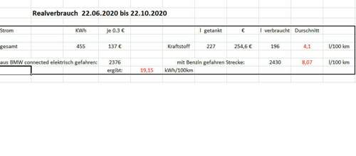

Hier die Daten meines Excel Sheets für die ersten 5 Monate meines X1 xDrive 25e.
Ca. 50:50 elektrisch/Benzin.
Wobei der direkt gemessenen Benzinverbrauch bei einer Langstreckenfahrt in ECO Pro durchaus bei nur 6-6,6 L/100 Km lag. Hierbei habe ich jeweils 75km für den elektrischen Anteil abgezogen um wirklich realistische Werte zu bekommen.
Realverbrauch

kannst du mir das mal genauer erläutern?
Mich interessiert eigentlich wieviel Benzin und wieviel KWh getankt bzw. geladen wurde auf welche gesamte Laufleistung.
Danke
Danke
Und auf diese Frage gibt es beim plug-in Hybrid tausend verschiedene richtige Antworten, weil die Verteilung des Verbrauchs zwischen Benzin und Strom extrem vom Fahrprofil und häufigem Aufladen abhängt..
Bei meinem 225xe (gleiche Technik, nur noch etwas kleinerer Akku) zum Beispiel sind es bisher 3.8 l Benzin und 9.4 kWh auf 100km. Rein elektrisch wären es min. 17kWh/100km (inkl. Ladeverluste) bei optimalen Bedingungen, und doppelt so viel unter ungünstigen. Rein im Benzinbetrieb kannst du mit ein klein bisschen weniger als der enspr. Benziner rechnen.
@motor_talking schrieb am 22. Oktober 2020 um 12:20:50 Uhr:
Danke
Ist mir schon klar das 1000 Faktoren mit einfließen. Ich wollte anhand des Beispiels von oben eigentlich nur wissen wieviel Verbrauch (geladener Strom und getankter Benzin) zu welcher Km Laufleistung stehen. Klar ist das nur ein Beispiel das bei jedem anders aussehen wird.
