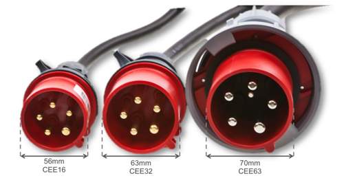

Welches passt dazu, da es Max mit 11kw laden kann, sollten es 16A sein? Oder ist das egal ob der Adapter 32a oder 16a hat?
Hab jetzt nämlich genau das im Link bestellt und weiß nicht, ob das jetzt falsch war.
Der Flexible Fast Charger kann wohl nur max. 16A, 3-phasig also 11 kW. Es hängt in erster Linie von der verfügbaren Steckdose ab, welchen Adapter Du bestellen musst, denn die Stecker und Steckdosen für 16A und 32A haben unterschiedliche Größen.
@digibär schrieb am 25. Juli 2024 um 09:45:37 Uhr:
Bedeutet, ich muss schauen, welches bei meinem Starkstrom Anschluss ist? Ob 16A oder 32A?
Kenn ich da leider mit diesem Thema nicht aus
Ja, genau das bedeutet es.
Sind unterschiedliche Größen/Geometrien der Steckdosen.
Hier ist ein Größenvergleich, es steht aber eigentlich auch alles Wichtige auf Stecker und Steckdose.
Größenvergleich 3-phasige CEE-Stecker
