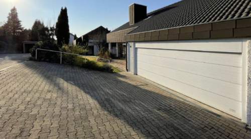

Ich habe mal eine dumme Frage. Funktioniert der Allrad bei den Hypridfahrzeugen xdrive25e und xdrive 30e im Winter so, dass man auch eine steile Auffahrt hochfahren kann? Die Auffahrt zur Straße ist bei mir sehr steil, da kommt man bei Schnee ohne Allrad nicht hoch. Oder ist es besser auf den xdrive23i zurückzugreifen?
Garagenauffahrt
18 Antworten
Also das mit dem "Steil" kommt mir auf dem Bild nicht so rüber. o.K. aber egal, Problem könnte werden, wenn die Außentemperatur zu kalt ist. dann läuft er im Kaltstart nur mit Benzinmotor. Bei meinem F48 war das unter dem Carport im freien Parkend ab ca. - 5 Grad der Fall. Da hatte ich noch Vorerwärmung und die lief schon 15 Minuten. Hat nix gebrcht, der Akku (Elktroantrieb )läßt nicht zuschalten. Baterieerwärmung gbt es im U 11 nicht. Wenn Du also ganz auf der sicheren Seite sein möchtest wäre der trationelle Verbrennerallrad die bessere Wahl. Oder ganz elektrisch.

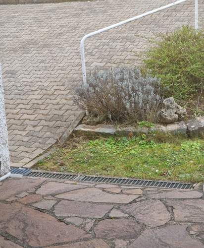

Vielen Dank für die Information, dann ist der Hybrid für mich eher ungeeignet. Habe hier noch ein passendes Foto angehängt, da sieht man wie steil die Auffahrt ist.
Auffahrt
Zumindest in der Garage sollte es aber nicht so kalt werden, weshalb die Verfügbarkeit des Elektromotors eigentlich gegeben sein sollte.
Selbst wenn er mit Benzin startet der E Motor und Allrad laufen immer mit im Gegensatz zum 23i der im Normalfall nur Frontantrieb hat.
Insofern ist der Hybrid mit permanenten Allrad dem andern überlegen

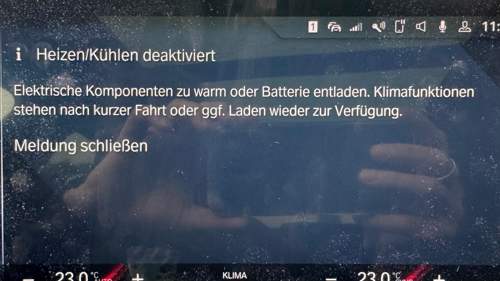

Ich bin „Laternenparker“ und U06 Fahrer, aber das angehangene Bild, morgens bei leeren Akku, teile ich gerne.
@U06_230e schrieb am 14. Juni 2025 um 07:43:23 Uhr:
Und Du schließt aus deaktiviertem Heizen/Kühlen (Komfortfunktion mit hohem Strombedarf), dass dies ebenfalls für den xDrive (Sicherheitsrelevante Fahrfunktion) gilt?
Glaube ich nicht.
Ob das sicherheitsrelevant ist, weiß ich nicht.
Aber natürlich schaltet sich der Verbrenner ein, wenn der Akkustand so niedrig ist, und durch die Rekuperation wird die Hochvoltbatterie geladen, so das im Bedarfsfall vermutlich Energie für den E-Antrieb vorhanden ist.
Es wird eine Reserve zum Beschleunigen und für den Allrad vorgehalten.
