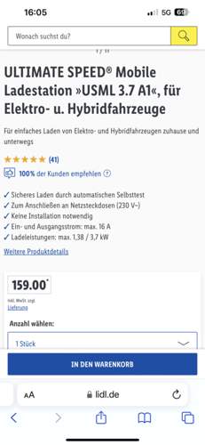

Bei lidl.de gibt es ein Ladekabel für Haushaltsteckdose für 159€.

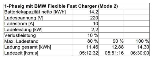

Auf die Frage geladen werden kann: meine Erfahrung mit meinem Vorgänger F48: Ladezeit für den 10KW Akku auf 80% ca 7-8 Stunden mit 230 Volt. Das wären beim U11 etwa 11 Stunden laden. Da glühen ja fast die Hausdrähte durch.
Nicht wirklich. Hatte die Tage mal 12 kWh in 6:10h geladen. War allerdings damit länger zugange, als berechnet (s. Bild).

Da glüht nix durch, bei deinen Angaben vom 8 Stunden und 10 KW/h Ladezeit ergibt es eine Leistung von 1250 W und ein Strom von ca. 5,4 A

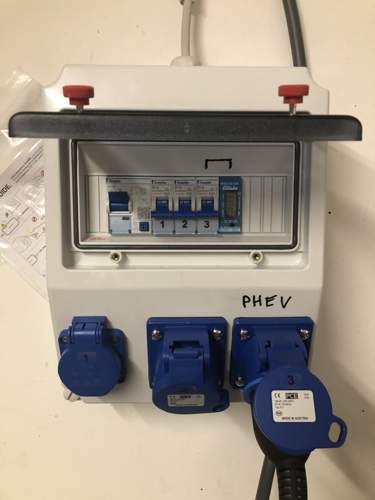

Meiner läd an 230 V leider auch nur von 0 auf 100% in ca.
9 Stunden. Und nicht wie von BMW angegeben mit 10 A, das wären denn nämlich 2,3 KW.

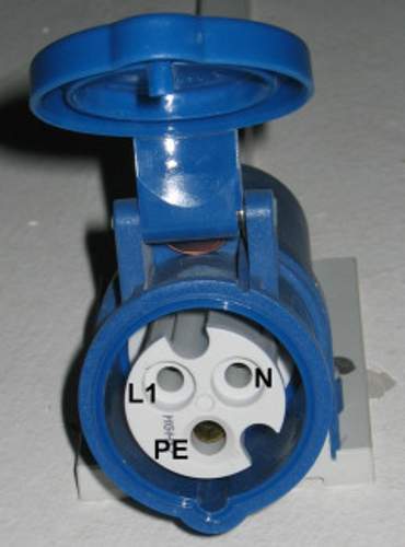

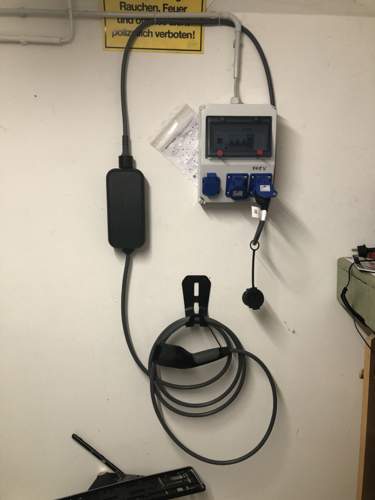

Das einzigste was hilft, ist ein 400 V CEE Adapter, dreiphasig mit 11 A, der schaft es von 0 auf 100% in 2,5 Stunden bei etwas über 7 KW.

Seit der letzten Preiserhöhung ist nur noch das Ladekabel für öffentliche Ladesäulen standardmäßig dabei. Das Ladekabel für die Steckdose kostet 390,-€ Aufpreis. Mit einer Starkstromdose lädt der 25e etwas über 7 KW und braucht laut meiner letzten Ladung 2 Std und 14 min von 0 auf 100%. Das lohnt sich absolut, wie ich finde.
