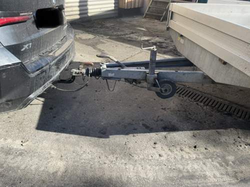

Nach einigen Verzögerungen wurde jetzt der Haken nachgerüstet.
Allerdings wurde das Teil nicht von BMW selbst eingebaut, sondern ich musste zu einem Stützpunkt der Fa. Rameder. Scheinbar ist von dort auch der Umbausatz. Der Mechaniker vor Ort war kompetent und hat das auch augenscheinlich gut gemacht und mir alles erkärt. Allerdings hat er mich auf ein Problem hingewiesen, von dem weder mein Händler, noch ein befreundeter BMW-Mechaniker wussten.
Der abnehmbare Haken sitzt gut dran, allerdings weiß das Auto nicht, dass ein Anhänger dran hängt, weil es dazu keinen Kabelstrang gibt. Der wird wohl fürs Panoramadach von BMW verwendet, weshalb ein Universalsatz vom Nachrüster dranhängt, der zwar alle Lampen mit Strom versorgt und schaltet, aber keinerlei Rückmeldung ans Fahrzeug gibt. Der Mechaniker, der die AHK verbaut hat, hat mir gesagt, dass er viele neue Modelle verschiedenster Hersteller da hat, die nahezu alle dieses Problem haben. Meistens wird nach 2-3 Jahren ein spezifischer Kabelsatz angeboten, aber wer rupft den alten dann schon wieder raus?
Fahre morgen erstmals mit meinem Anhänger und mache dann mal Bilder von der PDC.

Das ist das Modell von der Firma Bosstow fürs M-Paket.
Hab heute das erste mal meinen Hänger gezogen (5 m Tandem), ohne Probleme, hatte aber auch nur ne Tonne drauf. Macht alles einen guten Eindruck.
