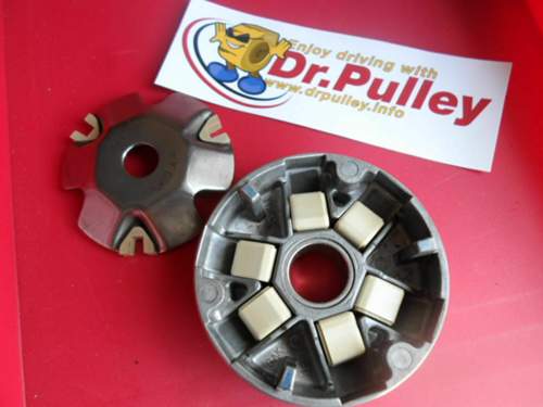

Alle mit den Dr. pulley Käseecken!
Das wichtigste ist die Vario pflegen und die Gewichte auf "dr. pulley" die Käseecken ändern.
Da musste dich bischen durchlesen auf der webseite. Die dr. pulley kosten bischen mehr als die runden Standard aber bringt wirklich mehr Power wenn man die richtigen aussucht für dein Modell. In der Regel sollen die bischen leichter sein als deine original Gewichte. Das bringt besseren Durchzug +mehr Maxspeed und spart Sprit.
Alles andere brauchst gar nicht machen.
Gönn dir die Dr. Pulley und pass auf das der Riemen nicht Untermaß geht. Dann bist gut aufgestellt.

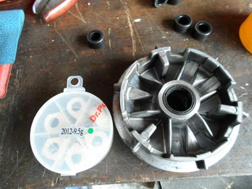

Beispiel Bild meiner Vario Gewichte bei meiner Yamaha Teos 125.

Die heissen nun mal "Käseecken" durch die eingebaute Fläche. Ist ja nicht abwertend.
Wie gesagt, wenn ich ein Roller in die Hände bekomme: Vario, Kupplung, Riemen runter.
Alles reinigen, wenn nötig neuer Riemen, Gewichte dann "Update" auf die Käseecken".
Halten dann ewig, es gibt keine flachen Stellen mehr an den Rollen> die ist ja schon "eingebaut"

Moin,
die auf dem Bild gezeigten "dr.pulley" für den Yamaha Teo`s 125 habe ich am 30.05.2020 verbaut.
Die Ori Rollen waren nach nur 12.000 Km total vernudelt.
Seitdem läuft der kleine wie ersoll, dreht bis über 8000 U/min schafft knapp 100 km/h (Tacho)
Vorher war kaum 80 km/ zu erreichen.
(gebraucht gekauft in einem erbärmlichen Zustand)
Käseecken 9.5g
Teos 125
