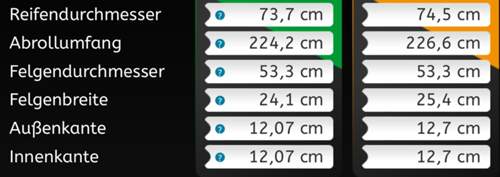

nach dem Wechsel von Sommer- auf Winterreifen teilte mir mein Freundlicher mit, dass ich hinten rechts einen Nagel im Reifen habe.
Ich habe ihn gebeten mir einen Kostenvoranschlag zu schicken.
Als ich diesen heute erhalten habe, musste ich feststellen, dass er aufgrund des X-Drive alle 4 Reifen ersetzen möchte.
Soweit ich verstanden habe, müssen die beiden hinteren Reifen die gleiche Profiltiefe haben, damit das Verteilergetriebe nicht beschädigt wird.
Aber vorne und hinten? Ist der Abrollumfang durch die Mischbereifung nicht sowieso unterschiedlich?
Hat hier jemand die gleiche Erfahrung gemacht oder kann mir sagen, ob das wirklich notwendig ist?
Profiltiefe vorne 5,0
Vielen Dank

Bei meinen Original Sommerrädern gibt es einen großen Unterschied im Abrollumfang wegen den verschiedenen Reifendimensionen vorne und hinten. 255/40 R21 und 265/40 R21. Das hat aber BMW so eingerechnet in den X-Drive denken sich jetzt die meisten. Unmöglich denn die Original Winterräder sind keine Mischbereifung. Andere Räder/Reifengrößen sind beim F97 nicht freigegeben.
Also bei den Sommerrädern haben wir 8 mm Durchmesser Differenz ab Werk. Der Händler hat die hinteren Räder ersetzten müssen, so dass wir jetzt bei ca. 14 mm Differenz jetzt liegen! Garantiekonform, habe es überprüft.
Das sollte allen X-Drive Theorien und Reifen mit Sternchen-Freigabe Märchenerzählern doch bitte mal zu denken geben!

Vorne/hinten. X3M Mischbereifung.
Aber 40% von 255 zu 265 sind nicht 8 mm.
Was rechne ich falsch?
Unverbindlicher Rechenvorschlag:
255 x 40% x 2 = 204
265 x 40% x 2 = 212
212 - 204 = ca. ungefähr 8
Ich denke, er nimmt den Reifendurchmesser. Der ist ja relevant.
73,7 zu 74,5
Das sind 8mm Unterschied. Und propagiert wird nie mehr als 2mm Profilunterschied.
72,9 zu 72,6
Das sagt der gleiche Reifenrechner zur Bereifung des M40 in 21 Zoll. Der hat ja 245/40 und 275/35
Also neu 3mm Differenz

Wir haben nunmal bei der stärksten Ausbaustufe 8mm Durchmesser Differenz ab Werk, entspricht einem Profilunterschied von 4mm im ausgelieferten Zustand und wird dann zunehmend mehr.
Einkalkuliert im Verteilergetriebe kann es nicht sein weil Winterbereifung keine Differenz im Umfang aufweist.
Lasst euch also von den Reifenhändlern nicht übers Ohr hauen von wegen man bräuchte alle Reifen neu wegen Allrad.
Und die Möglichkeit, das genau dieser Unterschied, bei den mit Stern gekennzeichneten Reifen ausgeglichen wird, besteht nicht ?
So ist genau der kommunizierte Ansatz. Aber bei den o.g. Auswüchsen können ja schlecht Neureifen mit mehreren mm Profilabweichung verbaut werden. Dann muss die gesamte Konstruktion des Reifens verändert werden, um das reguläre Profil eines Neureifens zu verkaufen.
Woher genau stammt die Grafik mit den Abmessungen der Räder? Und das ist dann definitiv so, dass 8mm MIT Sternbereifung so ausgeliefert werden????
