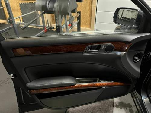

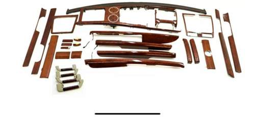

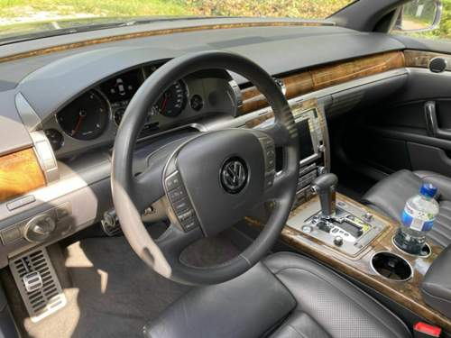

Ich plane bei mir auch den Wechsel auf Valvona und habe ein gutes Set gefunden. Mein altes Holz hat leider viele Risse und ich vermute auch das zwei Sorten gemischt sind (siehe Foto). Das neue Set beinhaltet auch die Leisten für das erweiterte Holz, aktuell ist nur der Standard-Satz verbaut. Kann man die zusätzlichen Teile an den Türen Plug und Play wechseln oder sind dafür andere Türpappen notwendig?

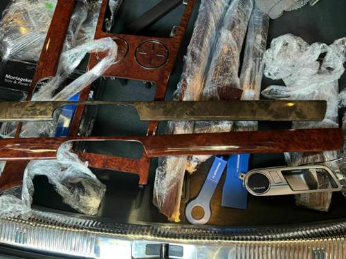

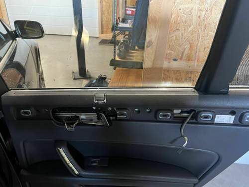

Ich habe das Set jetzt bestellt und fange am Freitag an mit dem Umbau. Wahrscheinlich wurde das schon mal bei meinem begonnen und ich setzte es jetzt fort inklusive erweitertem Holzpaket. Die Angstgriffe muss ich höchstwahrscheinlich lackieren oder umbauen.

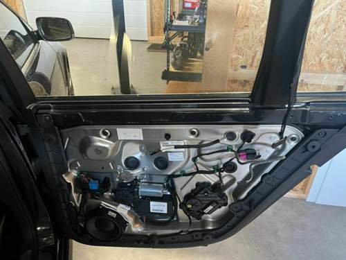

Der Umbau hat heute begonnen, gestaltet sich aber definitiv nicht einfach. Wenn man aber gewissenhaft arbeitet und sich ausreichend Zeit nimmt, dann kommt man gut voran. Die hinteren Türen sind fertig und ich musste die Griffe umlackieren, passend zum Rest des Himmels.
+2
Heute ging es spontan weiter, die Griffe konnte man einfach tauschen, bei der vorderen Türpappe Fahrerseite habe ich über eine Stunde benötigt. Es muss mühselig alles auseinandergenommen werden und anschließend umbauen. Die neuen Holzverkleidungen benötigen auch mehr Muttern zum festschrauben und man muss ein wenig improvisieren.

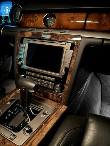

Gleichzeitig habe ich noch die schmale Leiste auf dem Armaturenbrett gewechselt, dabei muss man richtig Geduld haben und sehr vorsichtig arbeiten.
Es fehlt jetzt nur noch die gesamte Mittelkonsole sowie die Luftauströmer…

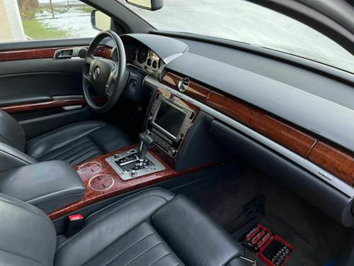

Fast fertig und hier einmal vorher/nachher.
