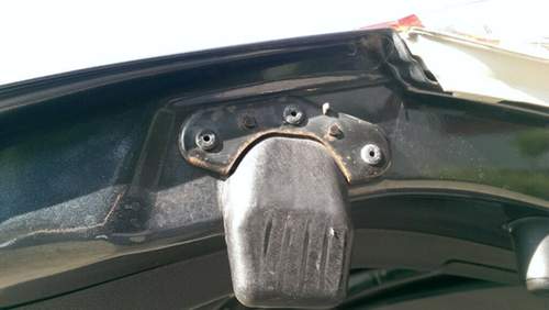

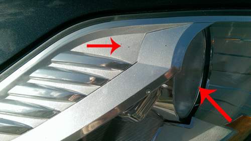

So, das Motorupdate wurde gemacht aber die Lichtmaschine nicht.
Folgende Macken habe ich festgestellt:
- Lose Dichtung im Motorraum
- Service fällig im Juli
- Schaltmanschette defekt
- Parksensor vorne Piept auch wenn nichts da ist
- Das Leder an der Seite des Fahrersitzes hat Ermüdungserscheinungen
- Rost an einem Bauteil an der Kofferraumklappe (siehe Bild)
- Dreck im rechten Scheinwerfer (Undicht?, siehe Bild)
- Lichtmaschine noch nicht getauscht
- Kofferraumklappe muss kräftig zugemacht werden, sonst schließt sie nicht richtig.
- Kotflügel wurden schon einmal ausgebaut, da die abdrücke der Schrauben wo anders zu sehen sind.
Er will bei 90Tkm noch 13.000,- haben, aber bei den Mängeln scheint mir das ein wenig hoch zu sein.
Mit was für einem Angebot kann ich in die Verhandlung gehen? 10.500,- ?

Moin,
mein Bauch sagt mir:
Finger weg - such dir einen gepflegteren, ggf schon den 140PS.
Ein PKW mit solchen Mängeln wurde nur gefahren - sonst nix.
Pflege und Wartung kamen zu kurz.
Wer weiß was in den Tiefen der Gewölbe noch lauert....
Wurde der Turbo gemacht? *Rückruf Eisabscheider*...
