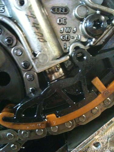

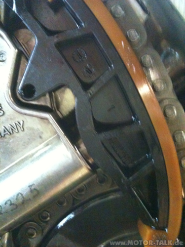

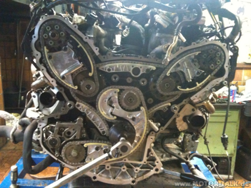

Da mein 4.0Tdi nach dem Starten 2-3 Sekunden schon das Steuerkette klappern hatte, habe ich mich dran gemacht und habe gestern und heute die komplette Motorsteuerung, sprich alle 4 Ketten, alle Kettenspanner, Laufschienen Führungsschienen, den Zahnriemen von der Hochdruckpumpe inkl Spannrolle usw usw einfach alles was sich so bewegt
Nun ist alles wieder Paletti, und schnurrt wie ein neuer!!
Als ich mir den 8er vor nem Jahr gekauft habe war mir dieses Problem das die 4.0 Diesel Motoren haben bekannt und habe mich trotzdem für einen entschieden.
Hab paar Bilder drangehängt, man sieht deutlich wie locker die linke Kette war, der Spanner hat den Druck nicht mehr gehalten und ist immer wieder "eingefahren" sieht man deutlich auf den 2 Bildern der Spanner der rechten Kette hat deutliche Spannung bzw ist weiter ausgerückt als der linke defekte.
Ich kann nur jedem Raten laßt danach schauen... damit ist nicht zu spaßen...
Bild-1
Bild-7
Bild-6
Also wenn man sich die Bilder anschaut, dann wirkt das für mich wie möglichst komplex verbauter, verschleissreicher murks, was sich die Jungs bei Audi da ausgedacht haben. Steuerkette finde ich an sich ok, aber bei der Konstruktion war der Verschleiß anscheinend nicht von Bedeutung. Eigentlich bin ich sogar empört, wenn ich so eine Konstruktion sehe!
