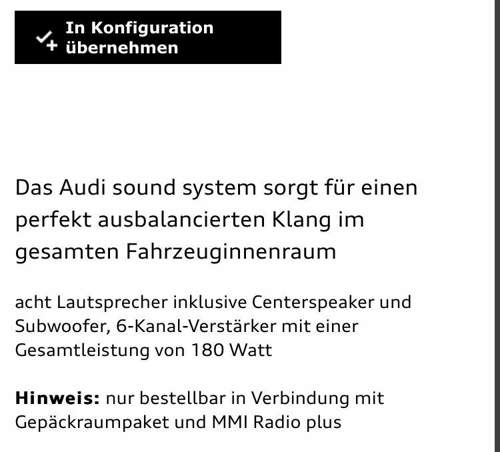

Ist vielleicht ne blöde Frage ... aber bei meinem A1 30 TFSI habe ich das Audi Sound System dazubestellt. Nur gibt es dazu im Handbuch weder eine Beschreibung, noch wurde eine extra Broschüre beigelegt (so wie das manchmal bei anderen Autos der Fall ist), noch finde ich in den MMI Einstellungen einen Hinweis darauf.
Also woran erkenne ich, dass es sich um das Audi Sound System handelt und nicht um das Standardsystem?

Laut Audi Preisliste sind 8 Lautsprecher beim
Audi sound system PR.Nr. 9VD verbaut.
8 Lautsprecher inklusive Centerspeaker und Subwoofer,
6-Kanal-Verstärker mit einer Gesamtleistung von 180 Watt
Hinweis: nur in Verbindung mit Gepäckraumpaket
PR.NR: = 3GD Gepäckraumpaket Ladeboden und Netze im Gepäckraum
