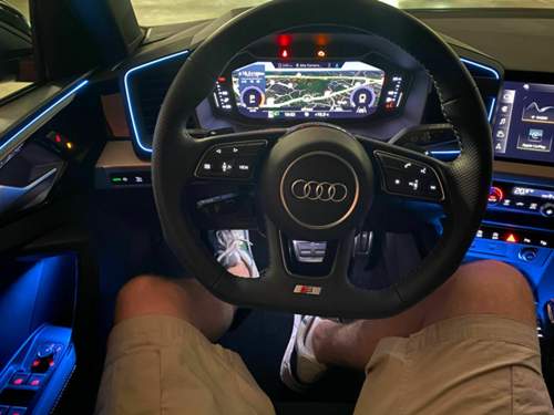

Servus zusammen,
meine Frage ist relativ kurz. Kann jemand bitte berichten an welchen Positionen genau das Ambiente Licht mit dem „größten“ Paket leuchtet ?
Zum Beispiel leuchtet es auch hinten oder nur vorne ?
Bilder wären sehr toll!
Vielen Dank im Voraus.
Nur vorne. Um die Tachoeinheit, Mittelkonsole, Türen und Türgriffe/Halter... wenn man die fußraumbeleuchtung umcodiert, dann halt zusätzlich noch dort (natürlich nur eine Lichtfarbe). Auch die Ambientbeleuchtung kann man heller codieren. Bei mir ist alles an und auf 100% codiert.
.jpg
Danke Dir!
Ist es ohne Codierung viel dunkler? Ich meine 100% kann man dort in den Einstellungen doch auch einstellen.
Und wegen der Fußraumbeleuchtung. Ich hab es so verstanden, dass diese ausgeht, wenn man losfährt. Nach der Codierung läuft sie dauerhaft auch während der Fahrt. Stimmt das?
Wenn man die Farbe der Ambientebeleuchtung umstellt (ohne Codierung), dann ist es ja auch während der Fahrt bei der Fußbodenbeleuchtung die selbe Farbe wie die anderen oder ?
Man kann zwar den Regler in den Einstellungen auf ganz hell stellen, dennoch ist die Leuchtkraft im Steuergerät auf 80% eingestellt. Sie ist nach der Codierung gefühlt etwas heller, kann aber auch sein das ich mir dies einbilde ^^
Nein, ist gibt keine farbeverändernde Ambientebeleuchtung im Fußraum! Dies ist ja auch eher eine Einstiegsbeleuchtung (einfarbige LEDs) die ausgehen sobald man den Motor Startet. Nach der Codierung geht die Fußraumbeleuchtung automatisch mit der Ambientebeleuchtung bei Dunkelheit an, Voraussetzung ist natürlich die Abblendlichtautomatik.
Warum dies nicht Serie so gehandhabt wird, ergründet mir nicht ganz, da es nicht störend wirkt und andere Hersteller wie Mercedes dies auch so handhaben.
Alles klar also beispielsweise ich codiere mir die Fußraumbeleuchtung rein.
Ich stelle nun in den Einstellungen des A1 die Ambientebeleuchtung lila ein.
Leuchtet dann der Fußraum bei der Fahrt auch in lila ? Das hab ich nicht so ganz verstanden..
Antwort: NEIN
Wie @Meiose schon schrieb, Nein. Die Fußraumbeleuchtung ist einfarbig, weiß, LED. Die kennt nur an oder aus.

Ich würde es nicht heller codieren. Denn es ist so schon so hell, dass es links in der Scheibe zu Spiegelungen kommt. Bei uns ist es um das Lenkrad rum auf der schwächsten Stufe. Empfindet aber warscheinlich jeder anders. Nur so zur Info.
Ja tatsächlich spiegelt es in den Scheiben. Wenn ich nachts auf auf Autobahn unterwegs bin, mache ich es sogar meistens komplett aus.
Ansonsten stört es mich nicht wirklich, da es in Hamburg eh nicht wirklich dunkel wird bzw. alles außerhalb des Autos nachts gefühlt heller ist als die Ambientebeleuchtung 😁
Wir haben es uns im AH angesehen, hinten ist die Holzklasse ohne Licht, vorne schaut es aber sehr schick aus.
