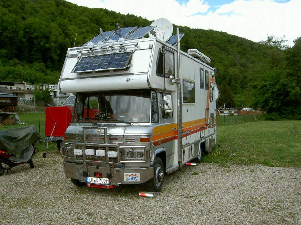

Hallo, Man kan es zu erst als leeren Oldtimer mit H-Kennz. zulassen und dann eine ausnehmbare Campingeinrichtung
einbauen, man bekommt dann nur 2-3 Sitzplätze eingetragen (wenn vorne eine durchgehende Sitzbank eingebaut
ist), es gibt Möglichkeiten in den Holzboden im Fond gewindemuffen einzupressen und die Küchenzeile ausbauber
zu machen, kommode und Bett darf bleiben,in manchen Bunsdesländern (z.Bsp. Schleswig-Holstein) iwird verlangt
tattsächlich Zeigemässe Radio,Kocher,In.Beleuchtung, aber z.Bsp in Bayern kann man sich alles nach Wunsch
einbauen und man kann auch mit der Aunehmbarer Campingeinrichtung zum TÜV fahren, die dann als Ladegut
gillt, und abbaubarer Zubehör ( Zusatzscheinwerfer,Solarpaneele, Fahrradträger) zählen auch dazu, ich habe mein
Wohnmobil selbst 1987 gebaut, in den ersten 10 jahren mit allerlei Hitec ausgerüstet,dem Motor mit Turbo,
Intercooler nachgerüstet, (Der Turbo stammt aus zeitiger Technik von Unimog, den in den 70 jahren mit Turbo
gabs) einige Teile wie Edelstahl Hochauspuff habe ich auch selbst angefertigt, die 4 Solarpaneelen auf dem Dach
mit El. Lift nachgerüstet, Sportlenkrad,Sportsitze,el.absenkbarer Fahrradkoffer, und,und, habe alles ganz normal
beim TÜV eingetragen bekommen nur für den Auspuff musste ich eine Schallschluckmessung absolvieren und später wie das Fahrzeug 30 jahre Alt geworden ist, habe ich das H-Kenz. ohne probleme zugeteilt bekommen !
Wp-20161230-13-38-14-pro
Pict1516
Pict1545
