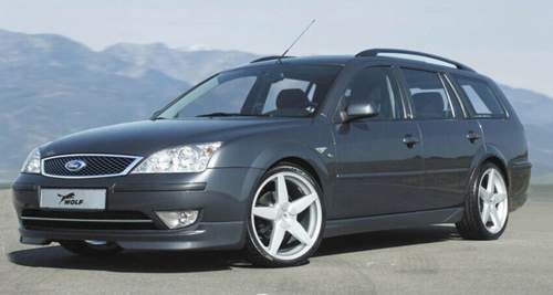

Habe mir einen Wolf Frontspoiler/Lippe (siehe Bild) für meinen MK3 FL (BWY) bestellt und habe nun die frage,ob der geschraubt,geklebt (oder beides)wird und ob ich den originalen abbauen muss oder die neue einfach drüber geklebt wird??

Normalerweise sollte der Nur geklipst sein, wenn du dich unters Auto legst, siehst du das schon... brauchst nur nen Schlitzschraubendreher und dann solltest das von unten einfach rausklipsen können ohne etwas kaputt zu machen! 😉
Geschraubt dürfte da nix sein... das neue wird auch nicht über das alte geklebt, solltes du aber sehen sobald der neue da ist von Wolf.
Viel Spass beim Montieren.
den Selben Spoiler habe ich bei meinem 2.2er auch montiert. Passt supergut. Allerdings wird es mit einem Speziellen Kleber geklebt. Lediglich zum fixieren beim Kleben wird der Spoiler an den Enden geschraubt, mit zwei Schrauben.
Nur Schrauben würde ich nicht empfehlen, auf der Autobahn macht es sich dann selbstständig, schon erlebt.

Hab ich erst auch gedacht, iss aber Falsch.
Der Wolf Frontspoiler wird direkt auf die Originale Spoilerlippe geklebt. Sonst hat der Kleber keine Angriffsfläche.
(Nur der Falz reicht nicht)
Verschraubt wird das Teil dann zusätzlich in den Radkästen ,,, da liegt der Spoiler im Falz hinein.

Hallo!
Also direkt auf den ``alten``!Gut!!
Steht denn dann nicht der neue Spoiler gegenüber dem Kotflügel nach aussen über,da der jetzige Spoiler ja bündig am Kotflügel abschliesst?

Ja etwas!
Das ist aber so gewollt. Auch der Falz unterm Grill (Stoßstange) ist ja nur aufgesetzt.
Und auch unter den Neblern sticht es etwas hervor.
Ich finde es aber auch gelungen ,,, deshalb hab ich das Teil ja nachgerüstet.

Echt??? ist ja Krass, dachte das man des einfach abklipst und gut ist. Aber das es auf die jetzige einfach drüber geklebt wird, das hätte ich nicht gedacht!
Aber gut zu wissen, wird der kleber wenigstens gleich mit geliefert??

Ja, der Kleber ist dabei und zusätzlich eine Kunstoffreiniger.
Der Kleber klebt recht schnell, also aufpassen.

Ich habe mir, ohne vorher genau die Anleitung zu studieren, die Mühe gemacht und den Stoßstangenansatz runtergeklipst.
(Hat ca. ne Stunde gedauert, da die Klipse recht stramm sind)
Danach musste ich feststellen, dass der Wolf Spoiler hinten und vorne nicht passt, bzw. zu groß für die Front ist.
Also Anleitung nochmal raus und genau lesen.
Resultat war das ich dem Original Ansatz wieder montieren dürfte 😁
PS: der Kleber ist normaler Betalink Spoilerkleber, Primer und Schrauben sind auch dabei.
Vorher schön abschleifen und Fettfrei reinigen.

Das einzige was fehlt ist der Primer,aber da ich gleich eh noch zum Teilehändler muss ists nicht so schlimm!
Stimmt wirklich,der Originale Spoiler bleibt dran!
Ansonsten sieht das Teil einfach geil aus!! 😎
Laut Beschreibung solls ja recht einfach sein den Spoiler anzubauen,aber muss ``leider`` erst lackieren!
Mit den Temperaturen draussen solls wohl heute noch fertig werden!!Allerding muss der Kleber mind. 12 std trocknen......also kein Showfahren heute mehr! 🙁
Achja,sollte ich den mitgelieferten Kleber (taugt der) nehmen oder den von mir oben schon genannten??

Naja,habs gestern abend aber noch geschafft den Spoiler dran zu bauen,nachdem ich das ganze Blut aus dem Kofferraum entfernt hatte!!
Ging eigentlich recht einfach,da mir meine bessere Hälfe zu Hand gegangen war,nachdem ich vor Ihr auf die Knie gefallen war!!
Sie meinte nur``wenns daneben geht biste selbst schuld und geh mir nicht auf die Nerven``
Zum Glück brauchte ich das anschliessend auch nicht 😎
Nur dieser Kleber ist echt ein Sauzeug😠😠,dass von den Händen runter zu kriegen hat ein bisschen laaaaaang gedauert
