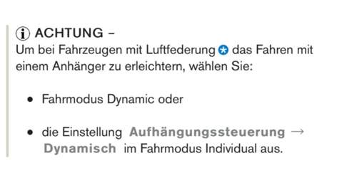

nach meinem ersten Ausflug mit meinem Elch und Wohnwagen habe ich eine Frage und hoffe hier bin ich richtig.
Da ich ein Luftfahrwerk habe, stelle ich mir die Frage in welchem Modus ich hier am besten fahren soll?

Schaue mal im Anhang zum Luftfahrwerk. So mache ich es auch. Zugfahrzeug im Fahrbetrieb, so weit wie möglich absenken. Dann kommt der Hänger hinten hoch und das Gespann liegt gerade.

@topi47
Kann es sein, dass das nur für die XC's und nicht für die V's und S's gilt.
Ich kann den Hinweis im Handbuch meines V90CC My 2018 nicht finden.

Ist so, weil diese, wenn dann, nur hinten eine Luftfederung haben und somit eine aktive Höhenverstellung nicht möglich ist. Die Höhe wird nur immer auf die korrekten Werte geregelt, unabhängig von der Beladung.

... auch bei Eco/Pure wird das Fahrwerk entsprechend abgesenkt - ich halte den Hinweis bzgl. des Gespannniveaus allerdings für wenig aussagekräftig - da kommt es schon sehr auf den Wohnwagen an und dessen Aufbau.

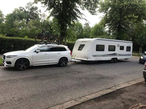

Ich habe zwar keinen Wohnwagen, aber einen 2,7 Ton Tandem-Hochachser-Anhänger mit 1,6m Plane. Mit dem fahre ich allerdings auch lange Strecken auf der Autobahn. Meine Fahrwerks-Einstellung in dem Falle ist "ECO". Dann steht der Anhänger fast waagerecht. (19"-Bereifung auf dem Elch). Funzt sehr gut. Alles andere ist Sache der richtigen Beladung.

So ist es auch richtig , Fahrwerk muss straff liegen und nicht schwammig!! Außer man möchte ein Kleinkind während der Fahrt zum einschlafen bringen 😁 Ich hab im individuell Modus das Fahrwerk auf Dynamic , Getriebe auf normal .
