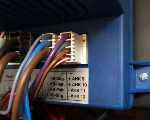

Was mir mittlerweile aufgefallen ist, ist dass unser Kühlschrank im Wohnwagen über PIN 10 nur sporadisch geht. Meine Erklärung ist wie folgt:
Die Steckdose am Auto hat vermutlich um die 13V anliegen. (Zumindest ist das die Spannung die mir mein OBD Stecker für sich anzeigt, messen ist ja leider nicht so einfach). Mein Kühlschrank sagt in der Fehlerauswertung daß er zu wenig Spannung hat. Klingt für mich logisch. Das Kabel von der Kupplung geht etwa 7,5m ganz zum Heck des Wohnwagens (dort ist halt die ganze Elektrik verbaut). Bis dahin hat er magere 2,5mm2 Querschnitt, aber immerhin. Von dort geht es etwa wieder 3 m zurück zur Mitte des Wohnwagens wo der Kühlschrank ist. Aber nur noch mit weniger Querschnitt (wenn ich mir die Kabel ansehe an denen der Kühlschrank angeschlossen ist.). Dann kommen grob überschlagen noch etwa 11,4V beim Kühlschrank an. Der braucht aber minimal 11,5 V damit er am geht. Ist zwar knapp, was erklärt warum er manchmal geht, aber eben doch meist zu wenig.
Mein Vater hat mit seinem Wohnwagen und einem MB GLK 350cdi übrigens das gleiche Problem.
Das Problem wurde auch schon von der Einschlägigen Fachpresse erkannt. Aber eine gute Idee zur Lösung haben die auch nicht. Auf Gas wäre eine Alternative. Aber dann muss man das immer beim Tanken aus machen. Oder man legt ein direktes dickes Kabel. Oder man kühlt halt vor der Abfahrt maximal runter und der Kühlschrank hält halt seine Temperatur so lange wie er kann.
Was sind das denn für Wohnwagen? Wie alt?
Wie wertet man Kühlschränke aus? Mein niegelnagelneuer Eriba (ok, 1 Jahr) hat nicht mal eine Status-LED ob an oder aus. 😮
Edit: Messen kann man bei mir super am Elektronikmodul im WoWa (Schaudt), Kabel zur Kühlschrank-Heizpatrone sind locker mit 2,5qmm dimensioniert. Die von der AHK aber nicht. 😰

Der Kühlschrank (Thetford E3000 Serie) kann über das Anzeigen in einen Diagnosemodus versetzt werden.
Die Spannung am Kühlschrank kann ich leider nicht messen da meine Messefühler vom Multi-Meter zu dick sind und ich ansonsten die gesamten Stecker zerlegen müsste.
Leider ist er bei mir nicht am Umformer bei 12V (auch Schaudt) angeschlossen sondern nur bei 230V und das Steuer-Kabel für das Bedienfeld.
