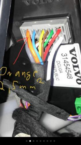

Ich erkläre das jetzt noch einmal . Bis ca . Bitte nicht auf die Waage legen 2013/2014 war immer das Problem aller Fahrzeughersteller , das der sogenannte (Ladeplus , Lichtmaschinenplus , Zündungsplus) ab Werk bei einer 13 poligen Steckdose nicht mit aufgelegt wurde !
Es ist immer sehr mühsam gewesen , diesen im Nachhinein rein zu ziehen und über ein Lastrelais zu schalten .
Die Hersteller haben hier nachgeholfen und machen das ab Werk jetzt mit , weil immer das Problem war , das die Kühlschränke in den Wohnwagen auf diesem Pluspol extra separat eingespeist werden . Ist dieser nicht vorhanden geht der Kühlschrank nicht während der Fahrt oder auch andere größere Verbraucher wie z.B. ein Ladegerät für eine Wohnwagenbatterie . Viele haben damals den Wohnwagenkühlschrank intern umgeklemmt auf den Dauerplus der in jedem Fahrzeug ab Werk aufgeklemmt ist . Problem nur das der Kühlschrankheizstab des absorbers richtig Strom zieht .
Auf dem Bild sieht man hier nochmal die Kabelquerschnitte vom AHK Steuergerät , Masse Grey 2.5 , Orange Ladeplus Lichtmaschinenplus 2,5. und der dauerplus 1,0. alle anderen für Blinker oder sonst was haben 0,75. bitte dort nix anschließen . Blinker würde auch keinen großen Sinn ergeben 😁
.jpg
Stimmt alles was du sagst. Aber für den "Laden Ein" Eingang reicht laut Installationsanleitung ein Querschnitt von 0,75mm2. Da fließt eben kein Strom drüber ist quasi nur ein Schalter. Deshalb auch unbedenklich.
