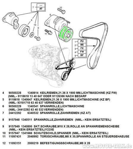

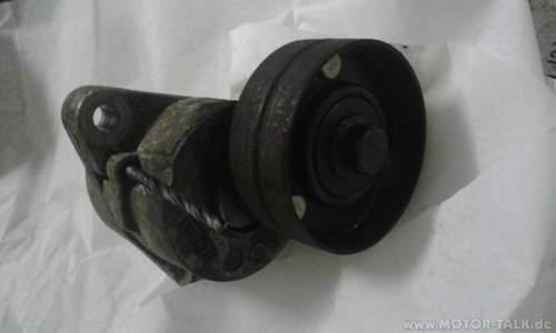

Meine Frau ist die Kinder in Chur besuchen gefahren und direkt im Ort hat die Spannrolle vom Rippenriemen blockiert und den Riemen abgeworfen. Jetzt ist sie in eine Werkstatt gefahren und die sagen die Spannrolle muß erst bestellt werden und vor Mittwoch nächster Woche können sie den Schaden nicht beheben.
(Zum Preis den sie für die Reparatur und das Ersatzteil genannt haben, will ich mich hier jetzt nicht auch noch auslassen😰) Leider sind die Hotellzimmer nur bis Montag gebucht und zusätzlich können sie dadurch dann auch noch ein Konzert -für das sie Karten haben und Freunde aus Norwegen extra mit angereist sind- nicht wahrnehmen.

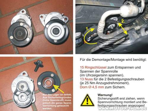

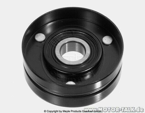

Fakt ist, es ist ein X20XEV und die Spanneinheit ist in fast der gesamten Pallete der Opel Modelle mit Vierzylinder Motoren verbaut, ebenso wie in diversen Daewoo und Chevrolet Modellen.
Also ein Butter- und Brotteil, daß es für nen kleinen Taler eigentlich bei jeden Teilehändler gibt.
Und die Montage bekommt auch jeder Kerl und jede halbwegs patente Hausfrau in fünf Minuten auf die Reihe.
Nur die SW15 Schraube losdrehen, Rolle tauschen, wieder fest drehen und den Rippenriemen wieder auflegen.
Also, hat jemand in der Nähe von Chur noch ne gebrauchte, intakte Rolle liegen, oder weiß wo man auf die Schnelle eine neue her bekommt und könnte er die dann eventuell auch wechseln.
Das mit dem Wechseln ist nicht so wichtig, das könnte zur Not auch ein Engel vom Automobilclub dort machen.
