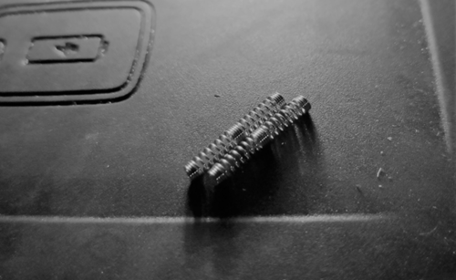

Zum einen habe ich den Fehler gemacht, erst die Blende vor den Bedienpanels für Klima und Radio abzunehmen und dann erst die Bedienteile herauszuholen. Es ist sicher besser, die Teile zusammenzulassen, denn das Wiederzusammensetzen war etwas fummelig. Außerdem sind zwei kleine Federn übrig geblieben, von denen ich nicht herausgefunden habe, wo sie hingehören (siehe Bild). Falls jemand weiß, wo sie hingehören, wäre ich sehr interessiert. Funktionseinschränkungen kann ich bislang nicht feststellen.
Tipp: Die Stellen, an denen man ansetzen muss, um das Bedienteil auszuhebeln, sind die beiden unteren Ecken. Mit der Info sollte es schneller gehen als bei mir ... ;)

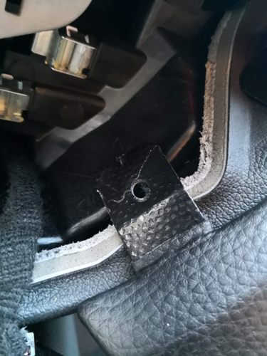

Das zweite Problem war, dass die untere Schraube bei meiner Konsole keinen Halt fand. Das Loch ist genau zwischen der Schaumstoffverkleidung und der Plastikschale (siehe zweites Bild). Dort ist nichts, wo man es hineinschrauben kann. Zum Glück hält die Konsole aber auch mit nur den beiden anderen Schrauben bereits sehr fest.

@Dadof3 schrieb am 10. Oktober 2018 um 19:42:16 Uhr:
Hi Dadof3,
sorry, hab deine PM jetzt erst gesehen, aber wie ich sehe, hast du alles richtig gemacht :)
Das mit der "nicht passenden" zweiten Lasche habe ich jetzt schon mehrfach gehört. Da scheinen entweder verschiedene Sorten der Konsole oder der BMW Verkleidung im Umlauf zu sein. Aber genau wie du haben anderen auch schon berichtet, dass es trotzdem sehr gut hält.
Habe das Bedienteil ebenfalls von unten herausgehebelt, allerdings kam bei mir alles in einer Komponente raus, sodass auch hinterher nichts zusammengefummelt werden musste. Woher die beiden Federn kommen kann ich dir beim besten Willen nicht erklären, schon gar nicht welche Funktion die haben sollen. Erschließt sich mir im Hinblick auf das Klimabedienteil mal so gar nicht.
Die Anleitung von Kuda hingegen ist wirklich ein Witz, weshalb ich da auch ein paar Zeilen zu geschrieben habe. Ich wusste zum Glück vom F31 schon ungefähr wie der Hase läuft, da ging es beim G30/31 quasi von selbst, aber wer die Konsole erstmalig installiert muss schon ein bisschen selbst experimentieren, was ich am Innenraum eines zig-tausend-Euro Autos immer als grenzwertig empfinde :)
Die zwei Federn hatte ich beim Einbau plötzlich auch übrig, scheinen herauszufallen, wenn man den Rahmen und die beiden Bedienteile getrennt ausbaut. Habe allerdings keine Idee, wo die hingehören. Klappern tut bisher nix.
Wegen der nicht passendes Laschen und dem Zwang zu schrauben, habe ich die Konsole nicht eingebaut.

Nun ja, die Schrauben werden ja nur an unsichtbaren Stellen gesetzt. Und wie gesagt, es hält auch mit zwei Schrauben ausreichend fest. Bin insgesamt sehr zufrieden mit der Lösung.
