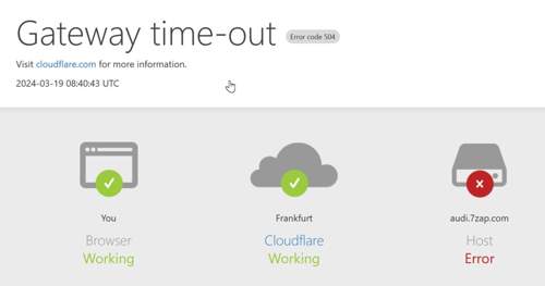

Ich wollte auch danach suchen, aber 7Zap muckt bei mir mal wieder per 504-Gateway-Timeout-Fehler rum.
Ashampoo-snap-dienstag-19-maerz-2024-9h44m8s

ich habe es gerade nochmal versucht, aber es klappt immer noch nicht. Es dauert gefühlt eine Minute und dann kommt die Gateway time-out Anzeige.
Windows 11 und Firefox 123.0.1 (64-Bit)
Nächster Versuch:
Mit Windows 11 und Edge Version 123.0.2420.41 (Offizielles Build, beta Kanal, 64-Bit) hat es auch lange gedauert, aber es klappt.

nur 8 Minuten später geht es mit Edge auch nicht mehr (Gateway-Fehler). Anscheinend gibt es mal wieder Probleme mit dem 7Zap-Server.

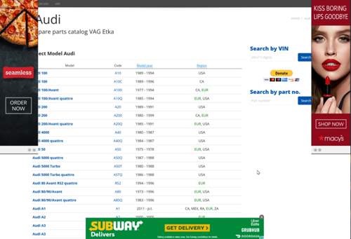

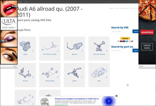

Ich habe auch immer 7zap verwendet aber seitdem die die Teilenummern verstecken habe ich nach alternativen gesucht.
Seitdem verwende ich die hier: https://webautocats.com/de/etka/audi/a6ar/603/
oder alternativ die hier: https://nemigaparts.com/cat_spares/etka/audi/a6ar/603/
haben alle ihre vor und nachteile. 7zap hat zum Beispiel die Bilder mitinterpretiert was leider sehr gut war.
den letzten Link kann man meiner Meinung nach vergessen, der ist so mit Bewerbungs-Links zugepflastert, dass man an die eigentliche Seite gar nicht herankommt, ohne alles wegzuklicken. Ist man dann endlich in der gewünschten Übersicht, ist die Werbung schon wieder da. Das nervt total.
Ashampoo-snap-donnerstag-21-maerz-2024-19h11m25s
Ashampoo-snap-donnerstag-21-maerz-2024-19h12m56s
