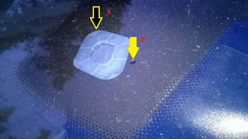

Ich habe mal eine Frage. Mein Vectra C Caravan Cosmo ist von ein MJ04 vom Dezember 2003. Bei diesem MJ gab es ja noch keine Lichtautomatik für den Vectra. Allerdings habe ich einen zweiten Sensor (2) im Fuß des Innenspiegels verbaut (siehe Bild). Der große Sensor (1) dürfte ja der Regensensor sein.
Da die Nachrüstung des originalen Lichtsensors beim VLF ein größeres Unterfangen ist, habe ich mir das abgeschminkt. Allerdings würde mich trotzdem interessieren welcher Sensor da noch im Spiegel sitzt? Denn der Sensor für die automatisch abblendenden Spiegel sitzt ja Innen in der Scheibe des Innenspiegels.
Ich hoffe ihr könnt mir weiterhelfen.

der Innenspiegel misst unhängig vom Regensensor, dafür hat mein Innenspiegel 2 Sensoren.
Dein angehangenes Bild zeigt den Regensensor und der Punkt müsste für den Lichteinfall sein (für die Lichautomatik).

Danke für den Link, der ist sehr interessant und informativ. Allerdings dürfte nach dieser Liste mein Auto nur einen Spiegel mit Regensensor haben, denn meine FIN liegt deutlich unter der 51000001. Und ob der Vorbesitzer was mal einen neuen Spiegel hat verbauen lassen weiß ich nicht. Allerdings hat er mal eine neue Windschutzscheibe bekommen.

Wenn ich das richtig verstanden habe dann muß für die Lichtautomatik auch ein passendes REC und der dazugehörige Lichtschalter verbaut sein. Als Lichtschalter ist bei mir "nur" der Standardschalter verbaut. Beim REC gibt mir der Fehlerspeicher den Fehler B3929 (Hinteres Elektronik-Zentralmodul - Programmierung fehlerhaft) Kann das im Zusammenhang stehen? Oder ist der Fehler mit einem anderen Problem verbunden.

Was mich nun noch interessieren würde: Wenn ich den Fehler im REC und den bei mir verbauten Spiegel zusammenfasse. Hat mein Vectra nun doch eine Lichtautomatik und ich muß nur wieder den richtigen Lichtschalter einbauen?

Du hast einen Cosmo, ich den Nachfolger sprich Cosmo Plus (mit Lichtautomatik). Nun war ich neugierig und bin raus meinen Regensensor begutachten, der sieht genauso aus wie Deiner.
Laut dieser Preisliste ist beim Cosmo MJ 2004 der Regensor in Kombination mit der Ambientebeleuchtung im selbst abblendenden Innenspiegel serienmäßig, allerdings (wie Du ja schon festgestellt hast) findet sich dort keine Fahrlichtautomatik.
Der Spiegel kriegt seine Daten über die Sensoren welche jeweils vorne und hinten in ihm verbaut sind. Die Funzel im Spiegel welche die Mittelkonsole beleuchtet muss aber auch irgendwo her einen Impuls kriegen wann sie angehen soll, und dafür sollte mMn besagter Punkt zuständig sein.

Dafür reicht es, den vorderen Sensor im Spiegel zuzuhalten.
Dann würde mich jetzt mal echt interessieren warum mein Spiegel den Sensor für die Lichtautomatik hat.

Äh... nein. Hab´s ausprobiert und es passiert: nix. Fairerweise muss ich dazusagen das beim Abdecken des Punktes neben dem Regensensor auch kein Licht im Spiegel erstrahlt... 😕

Den Verdacht hege ich langsam auch. 😁 Vielleicht sollte ich vom Verwerter einfach mal einen Lichtschalter mit Lichtautomatik holen und dann ausprobieren was passiert.
