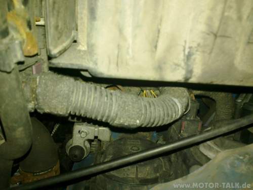

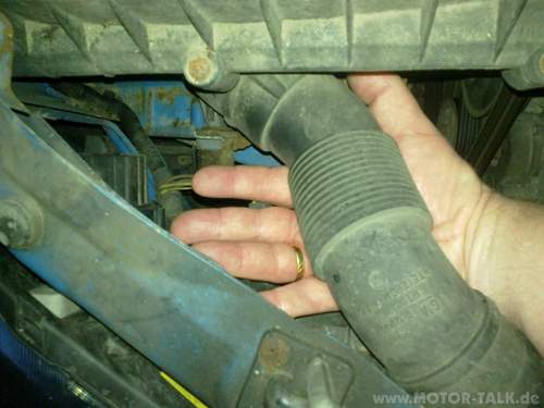

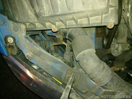

Bei den Fotos kann man zumindest erahnen, was ich mit dem Platzangebot meine. Der Dreck ist im Übrigen antiquiert und gehört bereits zum Auto.
Und nun wieder zum TE.
Kaiser
Links
Links-mit-hand
Rechts
+3

Mach mal das gleiche auf der anderen Seite. MÖÖÖP geht nicht 😁
Boah ist deine Karre dreckig vom Motorraum her, heftig.... 🙄
die Fernlichtglühbirnen kriegste trotzdem schwer gewechselt, is so 😁 habe ja auch die alten Valeo 😉
