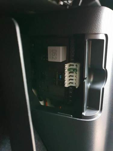

Ich habe ja heute meinen V abgeholt und mal nachgesehen.
Von den Sicherungshaltern lag nur einer drinnen, aber da brauch ich ja mindestens 2, 1 * Klemme 15 und 1 * Klemme 30. 🙄 Also fahre ich morgen zur Niederlassung und besorge mir noch einen Halter.
Vorne bei den Füßen des Beifahrers ist ja dieser große Sicherungskasten (Bild1) und an der rechten Außenwand unter der Abdeckung dann das von Bild 2. Soll das die besagte Klemmleiste sein?
