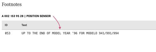

Hallo Kombifan,
Ja die Nummer [002 153 95 28] hat sich als richtig erwiesen - aufgrund der von Dir nun mitgeteilten FIN.
"Kann es irgendwie sein das mein Motor so eine Zwischenstufe (oder ähnliches) ist?"
So kann man es auch bezeichnen. Aber dann gab es viele Zwischenstufen beim M104, besonders im Bereich
Motormanagement, Motorkabelsatz, Riemenspanner usw. Man muß bei diesem Motor eben die FIN haben, sonst geht nix - auch Vormopf, Mittelmopf oder Nachmopf hilft nicht weiter.
Der Dir gelieferte Camsensor paßt für die nächste Motorkabelsatzversion.
Wie wichtig Fußnoten sind kannst Du im Bild unten sehen.
