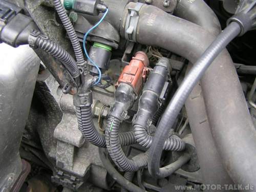

wer kann mir sagen wo der berühmte doppelsensor für die kühlmitteltemperatur G2/G62 sitz?
es gibt wohl 2 verschiede (blau und grün) und ich möchte nicht den falschen besorgen.
thx... tom

Das ist ein Doppel-Temperaturfühler. Der Sitzt etwas links von Thermostat ,bzw. Kühlmittelregler, da wo ein dicker Schlauch vom Kühler endet. Du erkennst ihn an der blauen oder grünen Farbe des Gehäuses.
Ein Teil des Fühlers misst die Temperatur für die Anzeige im KI und der andere Teil schickt seine Daten zum Motorsteuergerät.
Gruß Hans
Hallo Hans,
ergänzend zu Deinem Text habe ich hier noch ein Foto:
Viele Grüße
qual

Moin
Ich suche und suche!
Aber auf dem Bild finde ich den G2 / G62 echt nicht.
Ist dies so ein Suchspiel, finde den Fehler!?
Mfg
Frank
Danke für das Bild. Hurra, ich hab ihn gefunden ...... er schimmert etwas grün durch und ist nicht beschriftet. Wenn ich mich recht erinnere ist er mit einer Klammer befestigt und nicht eingeschraubt.
Wollte diesen Thread eigentlich nicht beantworten weil er so alt ist. Aber siehe da 🙂
Allen einen schönen Tag noch.
Gruß Hans, derübersichselbernunlacht🙂

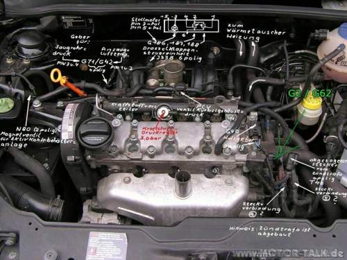

Moin
Aber so lernt man oder andere ja auch noch was!
Ich hoffe ich habe ihn unten richtig gekennzeichnet.
Bei meinem 3L 1,2l tdi ist er übrigens um 90°C um den Motor zur Spritzwand hin gedreht, wenn ich mich nicht irre.
Mfg
Frank

Hallo Frank,
danke, dass Du noch die fehlende Beschriftung nachgeholt hast. Ich werde das ergänzte Bild gleich abspeichern.
Viele Grüße
quali
