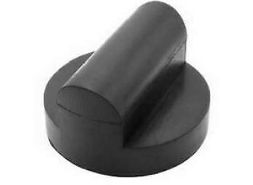

Hallo
Schlechte Ueberraschung heute - wollte meinen A6 4G mit dem Rangierwagenheber (mit Teller) anheben. Beim 4F hat das wunderbar geklappt - beim 4G geht da gar nichts. Da brauchts eine spezielle Vorrichtung, um in die vorgesehenen Taschen einzugreifen. Habe dann den Bordwerkzeug-Wagenheber angeschaut und gesehen, dass da tatsächlich ein spezieller Kopf dran ist. Weiss jemand eine Lösung, resp. wo es allenfalls ein Adapterteil gibt für einen normalen Rangierwagenheber-Teller?

Bei eb*y "Wagenhebergummi Audi A6 4G" eingeben. Gibt verschiedene Anbieter.
Für 8-9 Euro bekommt man das passende stabile Gummiteil für die Aufnahmenut vom A6 4G. Für ca. 36Euro im 4er Set für Aufbockrampen/Aufbockheber.
Ich hab mir ein Brettchen zurecht gesägt, so dass es unten in die Aufnahme passt. Kosten: keine :-)
Gibt es eigentlich auch solche Wagenhebergummis mit dem Rund für die Wagenheberaufnahme für Wagenheber mit kleinerem Teller? Mein Teller ist nur etwa 5-6cm groß. Wenn der Gummi nicht da rein passt, sondern nur draufliegt, ist das ja genauso wackelig, dass ich den Wagenheber auch direkt an die Aufnahmen am Schweller ansetzen kann.

Die Gummis von eb*ay (siehe Foto unten im Dateianhang) passen für den A6 4g auch für Wagenheber mit div. Tellern(z.B. siehe Bild unten im Dateianhang)- also auch für die ganz günstigen Heber von Hornbach, A.T.U. und co. Unterhalb, dort wo die eb*y-Gummiadapter auf dem Wagenheberteller liegen, kann man sie auch etwas zurechtschnitzen oder man belässt es so wie ich, da sich das Gummi anpasst und eh in den Wagenheberteller reingedrückt wird.
Beim Hockkurbeln legt man das Gummi halt nur zwischen Teller und A6-Schwellernut. Wichtig ist nur, dass bei der Nut-Aufnahme am A6 das passende Gummiteil, sozusagen der Zapfen, "einrastet"- alles andere ist dann unproblematisch.
Wie hier schon richtig erwähnt wurde- die Reifenhändler legen einfach nur Gummimatten dazwischen. Also keine Bange, das Material der Gummiadapter ist dick genug!

@A4Biker Vielen Dank für den Hinweis. Dachte das Gummi wäre härter. Ich habe mir jetzt mal so einen bestellt. Allerdings habe ich 3,50€ mehr ausgegeben und habe mir einen mit nem zusätzlichen Metallteller bestellt. Ich kann diesen zwar nicht mit der mitgelieferten Schraube verschrauben, da der kleine am Wagenheber vernietet und nicht verschraubt ist, aber vielleicht passt er ja gerade in den kleinen Teller rein. Wenn nicht, bringt es mich nicht an den Ruin. 😉
