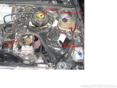

Hey,
müsste mal ÖL,Frostschutzmittel etc. nachfüllen nur leider hab ich keine Ahnung wo was rein kommt..
Wie man das Öl nachguckt weiß ich daneben ist links ein Behälter. Kommt es da rein oder doch rechts wo so ein Schild vom letzten Wechsel dran hängt? Nen Bild mit na Kurzbeschreibung wo was ist wäre nett :-)
MfG
ganz oben am Motor ist ein Verschluss (Ventieldeckel Da mußt öl nachfüllen. grosser schwarzer Verschluss. Dann hast nen Druckbehälter (Weißlich oder gelblich mit schraubverschluss. Unten Dicker schw Schlauch, da den Kühlerfrostschutz rein. (Ist schon Wasser drinn)
Umgekehrt denkst Kopfdichtung hin ggggggggggggggg

neuling oder? wieviel km hat deine kiste eig?
Achtung: Öl nur immer dort einfüllen, wo der 710er Deckel drauf ist!

Mal ne frage zum ölfilterwechsel bekomme den so nicht los kann ich unten ein Loch rein machen und einfach abdrehen und etwas Öl an den neuen machen und wieder drauf drehen oder muss ich sonst noch etwas beachten ?
MfG
Beachten solltest beim Filterwechsel eigentlich nur das du die anderen ca. 3,5 Liter Öl auch mit ersetzt.
Da Du ja Anfangs schon gefragt hast wie bzw. wo Öl und Wasser eingefüllt wird ... frag ich jetzt mal wie versuchst Du den abzubekommen Ölfilterschlüssel / Ölfilterband hast Du?
nein habe ich nicht mit bloßen händen gehts leider nicht jetzt hab ich mich informiert das es gehen sollte in dem ich einen schraubenzieher durchschlage klappt das denn? will nichts kaputt machen ;-)
http://www.motor-talk.de/.../...lfilter-sitzt-bombenfest-t2765999.html so wollte ich eigentlich nicht enden 😁
Hallo
Kauf dir nen Ölfilterschlüssel . Das mit dem Schraubendreher durchschlagen geht
auch , gibt aber nur unnötig Sauerei . Ich machs immer mit ner großen Rohrzange ,
kurz lösen ,den Rest mit der Hand abschrauben . Wenn du den neuen Filter
draufschraubst , die Gummiodichtung vom Filter vorher mit Öl benetzen , dann läßt
er sich leicht anziehen . Dann brauchste den Filter auch nur mit der Hand anziehen
ohne Werkzeug .
MfG Klaus
