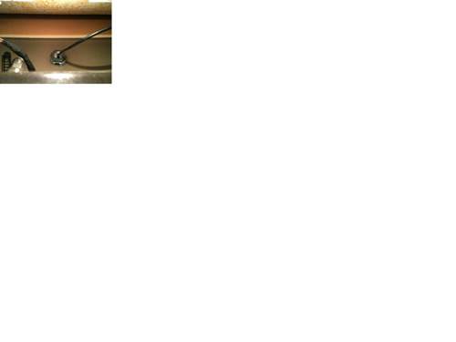

Habe auch mal den Dachhimmel an der Antenne zurückgedrückt und reingeschaut. Auch (überraschenderweise) trocken. Anbei ein Foto vom Antennenfuß. Man sieht, komplett trocken.
Ein offenes Fenster kann ich zu 100% ausschließen. Es fährt nämlich niemand hinten mit und es ist ganz oben (gerade probiert).
Der Teppich hinter dem Fahrersitz ist auch am Türschweller unten nass. Das könnte sich natürlich nach oben gesogen haben.
Wenn man sich das obere Bild genau anschaut, sieht es fast so aus, als käme das Wasser durch die Lüftung. Aber das ist doch ziemlich unmöglich, oder? Vor allem müsste es ja dann auch auf der rechten Seite nass sein.....

Passat-antenne-von-unten

Mögliche Ursachen für Nässe auf der Fahrerseite (bitte auch die Links beachten!):
- Stopfen vom Haubenzug (hinter dem Sicherungskasten) ist undicht.
- Türdichtungen bzw. Dichtungen der Aggregateträger sind undicht (beide Türen!)
- Faltenbalge zwischen Türen und Karosse sind kaputt
- Abläufe vom Schiebedach sind zu
- Dichtungen der Dachreling undicht
- Dichtung des Antennenfußes undicht
Wenn das Wasser bereits oben auf dem Teppich steht, hast Du schon gute 5 Liter im Auto, da der Schaumstoff unterhalb des Teppichs wie ein Schwamm wirkt und eine Menge speichern kann.
Trocken bekommt man das bei diesen Wetterverhältnissen mit normalen Mitteln NICHT! Da hilft nur der Ausbau, sofern man heftigen Schimmelbefall vermeiden möchte.
