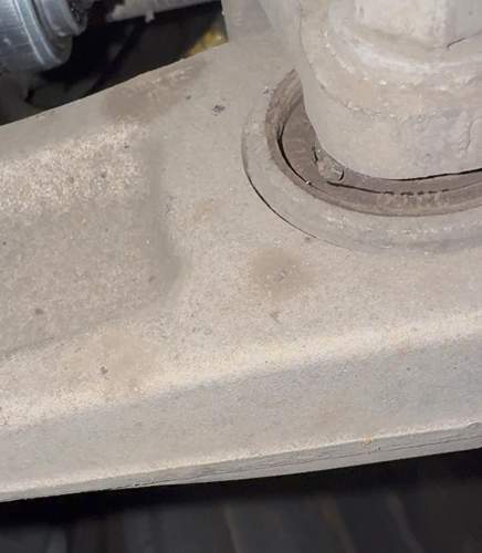

Servus,
nachdem ich nun neben den oberen quelenkern auch die koppstangen ausgetauscht habe und auch die neue Werkstatt mein Ursprung vom poltern feststellen kann, habe ich selbst nochmal ein wenig geforscht und bei eingeschlagenem Lenkrad folgende Bilder gemacht.
Was ist das für ein Bauteil?
Schaut rissig aus.. Könnte das der Ursprung des poltern bei Bodenwellen sein? Ich dreh noch durch mit diesem poltern und auch die 3te Werkstatt kann den Ursprung nicht finden und meinte ebenfalls das alle Lenker in Ordnung sind sowie das Domlager und das Fahrwerk bzw. Federn/Dämpfer..
wenn ich das richtig sehe, ist das doch einfach das untere Ende vom Federbein. Normalerweise ist das Federbein einfach unten angeschraubt, und weil hier ne Antriebswelle im Weg ist, ist da so ne "Kurve" dran. Ich kenn das vom C43, da ist das auch so.

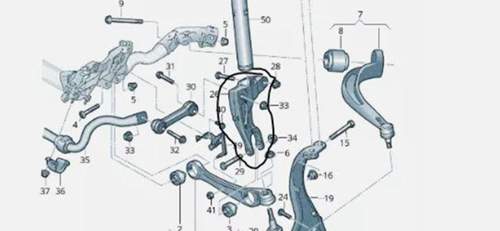

Hmm nein, das Federbein sitzt quasi in der Öffnung oben drin. Nach ein wenig googeln schaut es aus wie ein Achsschenkel. Sofern ich es richtig gesehen habe..

Dein Beitrag habe ich auch schon durchforstet, mein Geräusch ist ähnlich aber nicht genau gleich.
bei mir poltert es VA rechts bei jeder Bodenwelle und links nur selten und wesentlich leiser. Zudem habe ich VA links ganz selten ein richtiges klappern, klingt als würde das Hitzeblech der Bremse komplett locker sein und durch Bodenwellen richtig klappern und an Metall schlagen. Sitz aber fest und das Geräusch kam in den letzten 600km lediglich 2 mal vor und sich nicht lange.
Habe seit 8tkm ein neues Fahrwerk (kw v3 inklusive domlager) und zeitgleich auch die oberen Querlenker beidseitig erneuern lassen.
Ich war ebenfalls bei 2 verschiedenen Audi Händlern welche nichts gefunden haben und gestern bei einer freien Werkstatt welche ebenfalls nichts gefunden hat. Ich habe dennoch darauf bestanden das die Koppelstangen ausgetauscht und der stabi/gummis geprüft werden.
Koppelstangen sind neu aber der Unterboden war dem Schrauben nach zu keiner Zeit abgeschraubt.. also sich hier wurde gesagt, es kann nichts festgestellt werden.
auf dem Foto sieht man glaube ich den Achsschenkel wenn ich richtig gegoogelt hab. Dieser scheint ebenfalls rissig zu sein. Muss man diese komplett tauschen oder kann man die Buchsen separat austauschen lassen?

Hier mal ein Bild von dem Bauteil, welches ich nicht namentlich benennen kann und oder finden kann wenn ich nach Teilen suche... Hat jemand eine Ahnung, was das genau ist?
