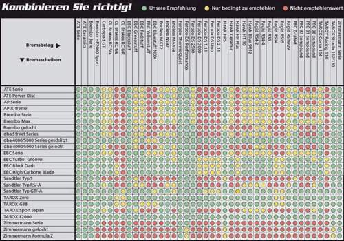

Ja, das mit der Kombi Powredisc/Ceramic habe ich gestern auch auf der Seite von AT-RS gelesen (wenn man ganz runter scrollt). Geht zwar, wird aber nicht unbedingt empfohlen. Überlege deswegen wahrscheinlich die Standard ATE Scheiben zu nehmen. Mit der Serienbremse habe ich bisher nie Probleme gehabt. Deswegen wird mir wohl der Effekt mit dem weniger Bremsstaub ausreichen.

Hier ist ne liste, daran könnte man sich orientieren.
