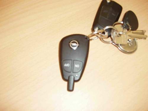

Also in meinem Zafira ist die Sth vorn rechts im/am Radkasten verbaut; wenn deine Sth-fernbedienung Grün leuchtet ist sie auf Lüften eingestellt, drück mal beide Tasten gleichzeitig danach sollte sie Rot leuchten.

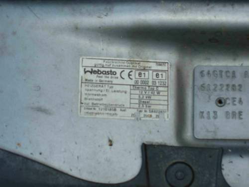

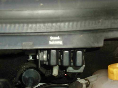

mach einfach mal die motorhaube auf und schau ob du ein schild findest was auf eine standheizung hinweist
bild 1 zeigt das typenschild der standheizung
bild 2 zeigt die sicherung

Original geschrieben von lars suckow
drück einfach auf "on" von deiner fb und wenn sie ganz schnell blinkt ist sie nicht angemeldet oder du hast keine sth.
Muchas Gracias. Wenn ich Die Fernbedienung betätige, leuchtet sie 2 - 3 sekunden stetig gründ und erlischt dann. Heißt also Standheizung ist aktiviert, oder ?
Wenn mir jetzt noch ein Touran Besitzer ein Bild von seinem Motorraum mit Webasto plakette schickt bin ich heute glücklich.
ok, wenn sie grün leuchtet ist sie auf lüften gestellt das kannst du fast nur im fahrzeug hören
du hörst dann die lüftung im fahrzeug
blinkt die fernbedienung danach konstand weiter so alle ca. 5sec
wenn du die sth umstellen willst must du beide tasten gleichzeitig drücken, dann sollte die led rot leuchten wenn nicht einfach öfter mal wiederholen
