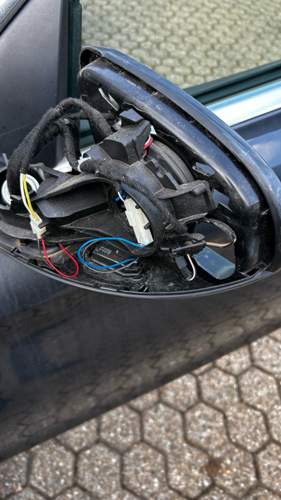

ich bin auf der Suche nach dem Standort der GPS Antenne.
Hintergrund ist das ich mich beim Navi aktueller Aufenthaltort vor der Küste Afrikas im Meer befinde ;-)
Zusätzlich funktioniert die Uhr nicht automatisch und meine Verkehrszeichenerkennung möchte auch nicht mehr arbeiten.
Meine Vermutung ist also das ich ein Problem mit der GPS Antenne habe.
Hatte gelesen dass die im Fahrerspiegel verbaut sein soll.
Da der Wagen einen Titsch am Spiegel bekommen hat schloss sich für mich der Kreis und ich dachte schau mal im Spiegelgehäuse nach was da so los ist.
Ergebniss
Ich finde die Antenne dort nicht oder ich bin zu blöd sie zu erkennen.
Also ich habe einen W205 mit 2014er Baujahr, also einen der Ersten als Kombi. Is ein C250 obwohl das nicht relevant sein dürfte.
Kann mir da einer von euch was zu sagen?!

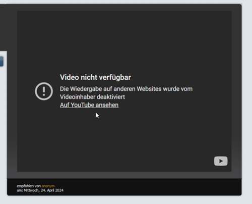

Hut ab aber ich finde in 30 sec go...ln nix was ich brauchen könnte. Liegt vieleicht an der Fragestellung ;-)
Dein Link funktioniert leider nicht bei mir. Video nicht vorhanden. Kann dir also leider nicht sagen ob das so bei mir aussieht?
Kannst du da vielleicht noch mal schauen?!
Gruss
Bert

@Bert1972 schrieb am 24. April 2024 um 09:25:35 Uhr:
MT 'spuckt' da hinein (denke ich)
Einfach auf Youtube ansehen klicken
GreetS Rob

Der Spiegel bei mir sieht von innen ganz anders aus.
Verdammt, muss schauen ob ich das Bild aus meiner Cloud hier rein bekomme.
Gruss Bert

Hi
So sieht das bei mir aus
Fehlt der da? Kann das sein?
Auto habe ich erst seit kurzem
Kann das sein das Vorbesitzer den demontiert hat?
Bin verwirrt

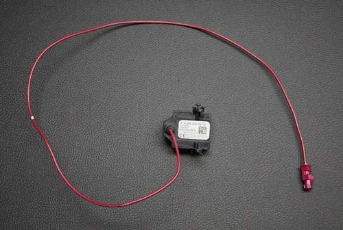

@Bert1972 schrieb am 24. April 2024 um 10:31:25 Uhr:
Wenn Du das Ding wie am Bild nicht im Spiegel findest (rotes Kabel) dann fehlt es oder ist bei Deinem Fahrzeug wo anders verbaut.

@Bert1972 schrieb am 24. April 2024 um 12:28:02 Uhr:
Warum geht einer hin und baut das Ding aus?
Denk logisch nach, das lange Kabel geht irgendwie durch das Spiegeldreieck und wird innen (vermute ich) gesteckt, wer würde das Kabel abschneiden und wenn, das siehst Du es ja im Spiegelaufau...

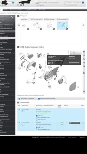

FIN schicken, ich schau nach.
Bei meinem kombi mopf isse auch im Spiegel, könnte ausstatungs bedingt auch woanders sitzen.
Vielen Dank auch noch mal an spilios.
Er muss also eigentlich im linken Spiegel sein, ok.
Dann isser wohl ausgebaut worden.
Werden nun mal schauen was da alles demontiert wurde und ob die Anschlusskabel im Wagen da sind. Nicht das die auch noch demontiert wurden.
