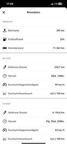

Der Verbrauch ist mit 4,2l bei Ø102km/h schon niedrig,allerdings nur möglich auf der BAB
ohne Stau, ohne Regeneration, bei milden Temperaturen und trockener Strasse und wenig Baustellen.
Gefahren im Sport Modus mit Klima an.
S213 ,07/2019,100000km,220cdi
