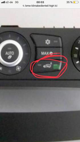

Hatte die Gelegenheit den Fehlerspeicher auszulesen. Unter Klima war da die felhermeldung AUC Sensor (Automatische Umluft Controller).
Schon wieder so ein Sensor defekt dachte ich ... als ich dann nachsah, da wo dieser eingebaut sein soll (laut TIS) und weiteren Foren Beiträge , war da aber keiner.
Noch nichtmal Kabel oder so.
Klimaautomatik mit dieser Funktion ist ja vorhanden. Und warum solllte es im fehlerspeicher stehen, wenn es nicht zur Ausstattung gehört.
Oder hängt dieser doch wo anders ???

Hi, bei mir steht auch der auc Sensor im fehlerspeicher. Was macht der Sensor überhaupt?
Automatische Umluft Controlle für die Klima Automatik glaub ich. Ich hab den einfach neu rein gemacht, seit dem regelt die Klima die Umluft wieder automatisch.
Themenstarteram 26. Januar 2019 um 23:06
Es misst die Aussenluft und stellt bei bedarf die umluft ein, wenn der Knopf gedrückt ist
