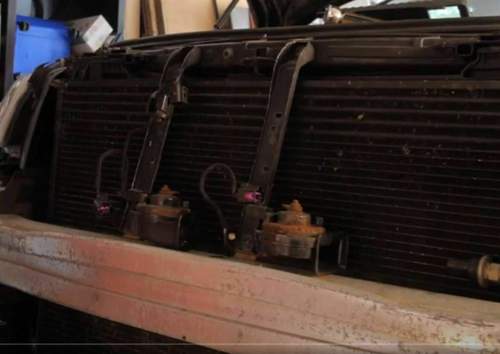

Hallo Zusammen,
Bei meinem Dicken ist das Signalhorn so mickig, dass ich schon an den Einbau von einem Aftermarket-Horn (Lokhorn oder was Ähnliches, gegen Idioten wäre schon ziemlich praktisch) denke. Ich gehe davon aus, dass es im D3 ebenso zwei Hupen sind. In meinem D11 sind die Hupen nach 30 Jahren immer noch gut, bei diesem (BJ2004) produziert die Hupe einen Klang wie bei einem alten Corsa oder Käfer.
Gehen diese in der Regel oft kaputt? Das Auto steht in Garage also nicht im Freie wo Feuchte oder Regen die Hupe(n) kaputt korrodieren können.

Aber die Signalhupen (Doppeltonfanfare) sind nicht mit der Batteriehupe der Alarmanlage identisch, oder? Ich meine es sollten vorne im Dicken iinsgesamt drei Hupen wohnen oder?
Meine hört sich als es die Tieftonfanfare nicht funktionieren würde, es ist weder laut noch stark. Ähnlich zu den Hupen von mickigen Kei-Cars.
Ich denke nicht, dass z.B. im Ausfall der “Haupthupen” die Alarmhupe dieses Zweck übernimmt. So entwickelt soll dieses Auto (noch) nicht sein.
