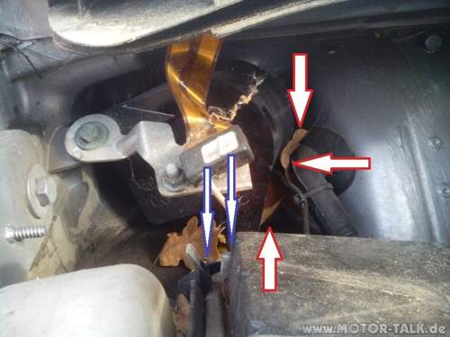

Das (akkubetriebene) Horn der werkseitig eingebauten Alarmanlage meines 2003er A8 3.7 quattro ist laut Fehlerspeicher ohne Funktion und gibt, wenn man die Alarmanlage z.B. über die innenraumüberwachung auslöst, keinen Ton von sich (während die Blinker eine Auslösung signalisieren). Ich würde jetzt gern das Horn/die Hupe elektrisch überprüfen. Aber: Wo ist die Hupe/Horn verbaut?

Komm vorbei, ich zeig Dir das eben, oder soll ich lieber zu Dir kommen?
Rot: Blatt entfernen und Steckverbindung suchen, mit 2 Augen und Hände benutzen nicht vergessen.
Blau: Schrauben suchen.
206301397-w988
dann ist die Hupe also nicht hinter dem Flachbandkabel sondern der Kasten davor...ahhh ha

Es ist der große schwarze Kasten hinter dem kleinen schwarzen Kasten.
Was hast Du eigentlich vor?

sauber gemacht und nochmal geschaut, in der Tat die Schrauben sind da
Aber die sitzen ja so gut, das man weder mit dem Maul- Ringschlüssel oder mit der Nuss dran kommt
Toll verbaut !!!

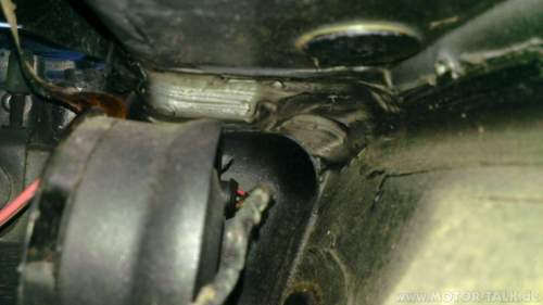

Hoffe auf dem Bild im Anhang passt es jetzt
Da ist doch Platz ohne Ende 😕
Du musst auch nur die linke und die untere Schraube lösen.
Hier siehst Du auch die Steckverbindung von hinten.
Alarmhorn Stecker Audi A8 4e
wie kommst du denn an die untere ran...jeder maul/ringschlüssel ist länger, das passt nicht
ne Nuss ist recht kurz...suche schon die ganze Zeit ne Verlängerung....
Eben mit einer Verlängerung.

bau einfach den Halter komplett mit Horn aus. auf der Rückseite erkennst Du dann den Stecker.
Deshalb auch beim Einbau das neue Horn am Halter befestigen, Stecker wieder dran und einbauen.

Ja und Du siehst kein Kabel, weil Du nicht sauber gemacht hast!
Wenn Du den Deckel schon ab hast, warum entfernst Du nicht gleich alle Blätter???
ha ha
ja ich mach doch noch sauber, aber dennoch ist da kein Kabel....also an der schwarzen Box sag ich mal
Müsste ich denn die Mutter lösen...wo das Flachbandkabel dran ist?
Was passiert dann mit der Frontscheibe....oder wofür sollte das Kabel sein?
Das schwarze ist aber das Horn oder binich da wieder falsch?
