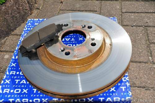

Ich habe noch einen Satz Zimmermannbremsscheiben für die VA rumliegen - fast neu, waren 3 Wochen montiert und sind in der Zeiit ~ 700km gelaufen.
Die Scheiben scheinen nicht besser, aber auch nicht schlechter als die OEM Scheiben zu sein und laufen absolut "rund".
Passend dazu einen noch guten Satz Ferodo DS Performance Beläge --> ~5000km gelaufen.
Preis: 75€ incl. Versand
Ich fuhr die Scheiben während ich auf Ersatz für meine reklamierten Tarox F2000 Scheiben gewartet hatte.
Ansonsten kaufe ich meine Bremsenteile bei www.at-rs.de --> gibt kompetente Beratung und auch sehr gute Unterstützung bei Problemen (siehe meine Tarox Scheiben).

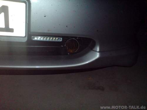

Soll ne gute Kombination sein. Ne Bremsbelüftung hab ich ja auch noch eingebaut in meine Ep3. :)

Die Tarox G88 und F2000 sind meines Wissens wärmebehandelt und in einem höheren Preissegment.
Ebenso die Stoptechscheiben.
Die Brembo, zumindest einige, meines Erachtens auch.

Die Bremsenbelüftung würde ich gerne mal sehen!
Hast du Bilder?

Billige, nicht wärmebehandelte Scheiben verursachen schnell Bremsenrubbeln, wo hingegen wärmebehandelte Scheiben auch bei höheren Temperaturen und mit zunehmender Temperatur (kein Fading) einwandfrei arbeiten!
Wenn du da anderer Meinung bist, hast du auch hier null Ahnung! :rolleyes:
Wenns ne gute Kombination werden soll, dann wirst du hierfür weit über deiner aufgeführten Kostenkalkulation liegen! :rolleyes:

Werde heute noch Fotos machen bevor ich in die Arbeit fahre.
Die OEM Bremsscheiben werden aber auch nicht wärmebehandelt sein Und irgendwelche Sportbremsscheiben für 350 Euro sind mir zu teuer.
Eine Wärmebehandlung macht man normal um die Festigkeit des Materials zu steigern. Allerdings verliert das Material seine Festigkeit wenn es stark erhitzt und nur langsam abgekühlt wird. Und da die Scheiben bei einer längeren größeren Belastung unweigerlich sehr heiß werden stehe ich der Sache etwas skeptisch gegenüber.
Und sowieso würde ich mir keine Scheiben kaufen die nachträglich mit einer CNC glocht/geschlitzt werden. Durch die nachträgliche Bearbeitung verliert das Material an Stabilität.

Nein, die OEM-Scheiben sind nicht wärmebehandelt, deswegen sind die auch sehr schnell an ihrer Grenze.
Da der Stahl von wärmebehandelten Bremsscheiben einen weitaus höheren Eisengehalt hat (leider können die dadurch auch schneller rosten), bleiben die Scheiben in ihrer Eigenschaft und Standfestigkeit auch unverändert, selbst bei höherer Belastung.
Hochwertige Bremsscheiben werden nicht im Nachhinein gebohrt oder geschlitzt, sondern werden gegossen und erhalten bereits beim Giesen diese Formen.
Ein nachträgliches Bohren würde dazu führen, dass sich bei sehr starker Erhitzung Risse um die Löcher bilden können!

Die von dir empfohlenen Tarox-scheiben werden aber auch noch nachträglich bearbeitet?
Das mit dem Eisengehalt müsstest du mir nochmal erklären das versteh ich nicht.
Um wie viel % weicht der Eisengehalt bei den Wärmebehandelten ab?
Warum ist Eisen unempfindlicher gegen wärme?

Ja, der Stahl bzw. die Bremsscheibe wird immer erst im Nachhinein, sprich nach Fertigstellung gehärtet bzw. wärmebehandelt!
Nein, die Taroxscheiben, sowie die Stoptechscheiben werden bereits mit den Löchern/Schlitzen gegossen!
Warum in den wärmebehandelten Sportbremsscheiben mehr Eisengehalt in der Stahllegierung verwendet wird kannst du hier sehr gut erklärt nachlesen:
"Drei wichtige Härtungsverfahren
Das wichtigste Härtungsverfahren ist die Umwandlungshärtung. Hierbei wird das Werkstück soweit erwärmt, dass sich das bei Raumtemperatur vorliegende "a"-Eisen (Ferrit) in "y"-Eisen (Austenit) umwandelt. Im Austenit kann wesentlich mehr Kohlenstoff gelöst werden als im Ferrit (siehe Eisen-Kohlenstoff-Diagramm). Durch Auflösung des vorhandenen Zementits (Fe3C) geht dessen Kohlenstoff im Austenit in Lösung. Schreckt man diesen kohlenstoffreichen Austenit nun ab, kann durch die kinetische Hemmung (Diffusion braucht Zeit) keine Entmischung in Ferrit und Zementit stattfinden. Das Eisengitter kann aufgrund der "eingeklemmten" Kohlenstoffatome nicht mehr in das kubisch–raumzentrierte "a"-Eisen übergehen. Es klappt stattdessen in ein tetragonal-verzerrtes kubisch-raumzentriertes Gitter (Martensit) um, das durch den Kohlenstoff verspannt ist. Eine wichtige Rolle bei dieser Art der Härtung spielt die Abkühlgeschwindigkeit. Je größer die Unterkühlung (Temperaturdifferenz), desto mehr Martensit bildet sich. Gesteuert wird die Umwandlungsgeschwindigkeit durch unterschiedliche Abkühlmedien (Wasser, Öl oder Luft). Weiterhin wichtig ist die chemische Zusammensetzung des Stahls. Kohlenstoff trägt wegen seiner hohen Diffusionsgeschwindigkeit hauptsächlich zur Aufhärtbarkeit bei, die substitionellen Legierungselemente wie z. B. Chrom dagegen bestimmen die Einhärtbarkeit des Werkstoffs. So kann bei kleinen Bauteilen/großen Abschreckgeschwindigkeiten eine Durchhärtbarkeit über den gesamten Querschnitt des Werkstücks erreicht werden. Um gehärtet werden zu können, muss ein Stahl mindestens 0,2 % Kohlenstoff enthalten.
(Quelle: Wikipedia)
Welches konkrete Härtungsverfahren die Hersteller verwenden und wie viel mehr an Eisengehalt in den wärmebehandelten Sportbremsscheiben vorhanden ist, kann ich dir leider nicht beantworten. Aber ich denke, dass wird bei jedem Hersteller unterschiedlich sein, je nachdem wie hochwertig der Grundstahl für die Scheiben ist. Ich denke aber auch, dass dies dir die Bremsenhersteller auch nicht einfach so sagen werden! ;)

Und warum steht dann in der Beschreibung bei at-rs das die Löcher erst nachher mit einer CNC reinkommen?:D
Der unlegierte Stahl besteht aus Eisen und Kohlenstoff
Der Eisengehalt vom verwendeten Stahl weicht nur minimal ab. Ca 1-2 Prozent maximal. Woher ich das so genau weiß? Weil es ab 2,5 % Kohlenstoff Gusseisen ist und kein Stahl mehr. :)
Bei so ziemlich jeden Umwandlungshärten wird das Werkstück nochmal angelassen, damit es noch genügend Zähigkeit enthält. Beim Anlassen wird es erwärmt und auch wieder langsam abgekühlt. Dadurch wird es zäher und aber auch weicher.
Bei unlegierten Stählen mit einen hohen Eisenanteil reichen 2- 300 Grad bei hoch legierten Stählen sind schon 5- 700 Grad notwendig.
Ist in etwa der selbe Effekt wie beim Schleifbrand.
Hoch legierte Stähle wären somit von Vorteil, werden aber wegen der hohen Herstellungskosten wahrscheinlich selten benutzt.
Wenn die Sport-Bremsscheibenhersteller ihren Kunden nicht mitteilen welchen Stahl sie verwendet haben, dann ist das schon ein Armutszeugniss:(
